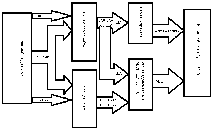

Мне видится более упрощенный процесс формирования кадра. Будет два видеобуфера по 32кб. Из одного будет выводиться картинка, в другом будет рендериться следующий кадр. Буфера будут по очереди перекидываться по кадровому импульсу обратного хода мультиплексорами между рендером и видеогенератором. Видеогенератор тот самый естественно. Рендерер на 2х ВГ75. Одна будет выгребать из памяти спрайтов байты и класть в видеобуфер, вторая будет задавать смещение по X,Y в пределах одного закоместа. Чтобы передвигать на большее значение чем размер знакоместа, достаточно будет в текстовом буфере переписать номер спрайта в другую ячейку и если надо, задать необходимое смещение. Итого получится 80 спрайтов в линии, 4000 спрайтов на экране и возможность пересечения спрайтов в пределах одного знакоместа. По количественному показателю и разрешению экрана, CAPCOMы, NEO-GEO, NES, SNES нервно курят. У нас то технология еще из 70-х)) Размер спрайта 8х16. Сдвигать по X,Y можно одним и тем же сумматором. Он должен прибавлять Y*80+X к адресу записи в видеобуфер. X=(0..7), Y=(0-15). Игровая логика сводится к тому, чтобы перемещать номера спрайтов и их смещение в пределах знакоместа по текстовому буферу. Детектор столкновений при этом проще всего программный. По условию если задано смещение и смещение следующего спрайта в строке меньше смещения предыдущего спрайта, то произошло столкновение.
Бред короче. Это 3 ВГ75 и штук 40 корпусов мелкой логики. Нафиг не нужно.
К стати насчет таймингов всей этой хреновины... Вывод кадра+рендеринг следующего кадра (одновременно). Работа игровой логики асинхронно, разумное время, для получения разумного FPS. По завершению рассчетов игровой логики, по началу VRTC быстрое скармливание текстового буфера рендереру, например с помощью DMA. Рендерер будет работать два прохода. К примеру на первом проходе будет весь кадр заливать фоном, на втором заливать подвижные фигурки. Это нормально, кадровая частота 70Гц, поэтому будет 35 FPS, нормально как бы. Главное чтобы 8080 осилил стлько
В общем без разницы что он будет делать два прохода. Можно ему по номеру прохода подкидывать разную память спрайтов и текстовый буфер, тогда ваще будет круто, много графики. ОЧЕНЬ МНОГО ГРАФИКИ!
Всё думали, что так изящно управлять ВГ75 можно с помощью безмозглого ВТ57. Ах,ах,ах, наивные...
