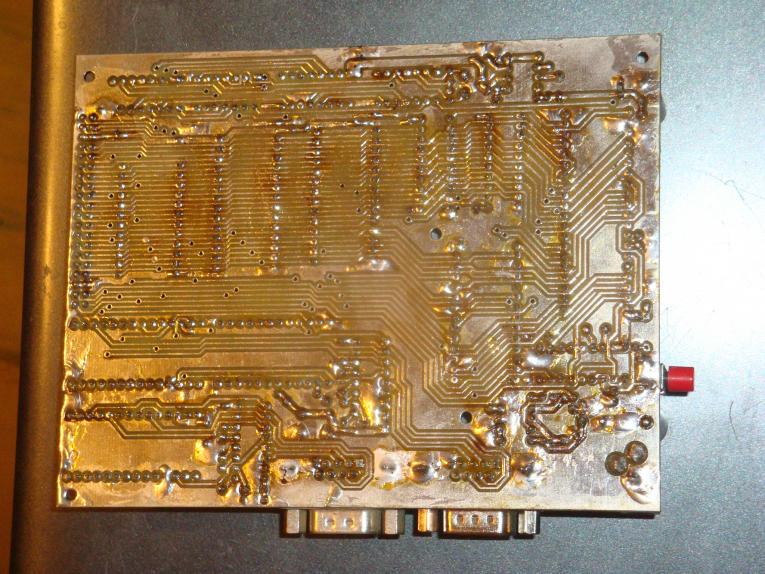

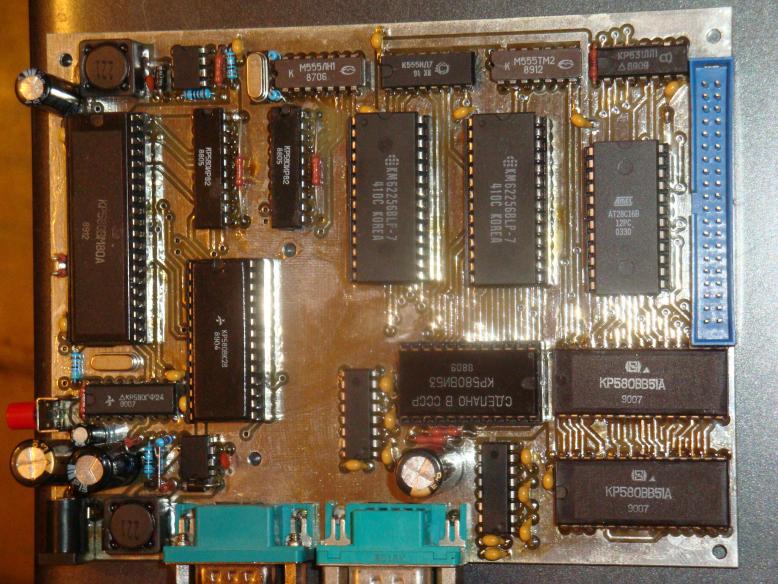

    ну тогда нужно собрать волю в кулак. Сам проц i8080 довольно громоздко запускать. Кроме самого проца Вам понадобится два 8ми битных буфера на шину адреса (КР580ИР82), системный контроллер (КР580ВК28), генератор тактовых импульсов (КР580ГФ24), два UART КР580ВВ51 и КР580ВИ53 для их тактирования. Еще КР580ВН59 для обработки прерываний от UART и ВГ75. Плюс какое то ОЗУ и ПЗУ, еще кучка логики, чтобы все друг с другом подружилось.
    Получится приличная лаптя, ее для скорости 9600 хватит
    Я такую собрал. Вот можете оценить размеры на фото. Здесь нет BH59 И это... я здесь сильно экономил
    Все это легко заменила одна ATMEGA.

    ВТ57 и ВГ75 я здесь тоже не наблюдаю... Или это "материнка", а "видеокарта" отдельно? На ВН59 я точно не хочу экономить. А сам проц, ГФ24 и ВК28 у меня нашлись в заветной баночке из-под кофе
    Это я показал, что Вам нужно для замены ATMEGA. И зачем же Вам ВТ57? Она точно не нужна.
    Это полноценный комп. Видеокарта ему не надо. У него RS-232 и терминал, как раз такой, как в этой ветке родился.
    Комп, типа этого, понадобится для избавления от меги.
    На макетке такое строить накладно однако. Если намерения серьезные, то рисуйте схему и разводите печатную плату.
