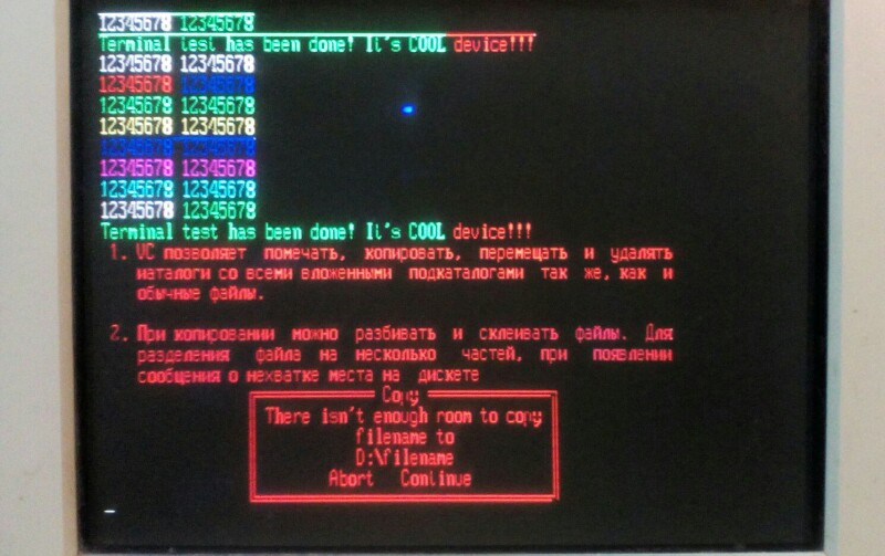

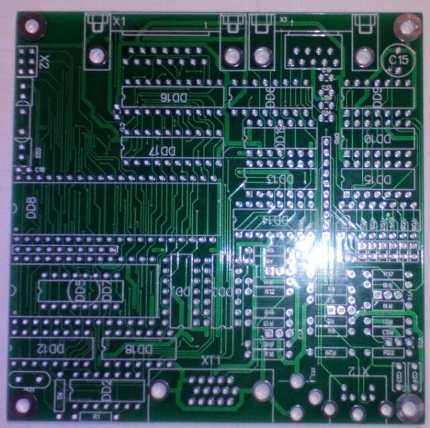

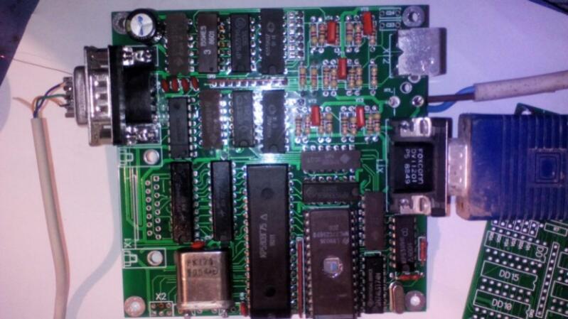

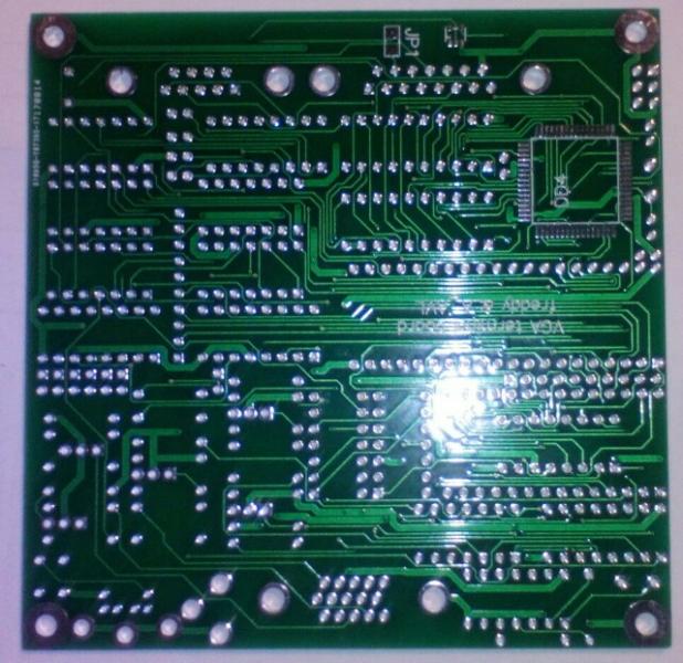

    Запустил тут VGA терминал от freddy.
    Поддерживает аттрибуты мерцания, подчёркивания, и восемь цветов.
    Пока запустил по RS-232, в планах - сделать доступ по I/O шине.
    Плата - 100х100мм, шина/RS232 с одной ее стороны, клавиатура/питание/VGA - с другой.
    Схема тут:http://zx-pk.ru/threads/26455-chto-m...l=1#post914280

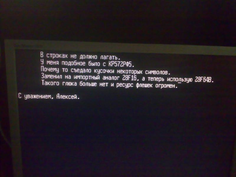

    Посмотрел фото с монитора. Есть где то проблема с быстродействием компонентов.
    Лагают строки. Посмотрите мою картинку, там возможно решение.
    Сейчас заглянул в справочник, так и есть, у РФ2-РФ5 время выборки адреса 450нс. Это всего 2,2Мгц для CCLK в пределе, что явно мало для нашего случая.
    AT28C64B-15PU обещает в трое быстрее, что с запасом нас устраивает. Рекомендую флешки.

    Вряд ли ее можно убрать без замены на что-то аналогичное. Мега обрабатывает запросы ПДП, динамически подсовывает атрибуты для ВГ75, обработка трибута мигания, похоже тоже ее рук дело.
    Платы штуки 2-3 есть. Могу поделиться. Т.к. платы первой ревизии - есть пара некритичных косяков.
    В принципе, устройство разрабатывалось и для использования с медленными старыми процессорами. Эмулирует VT100, Есть возможность обращения как по RS-232, так и по шине (пока не проверено, но на плате все разведено и в общем должно работать) (порт ввода, порт статуса и порт вывода с выходом прерывания)
