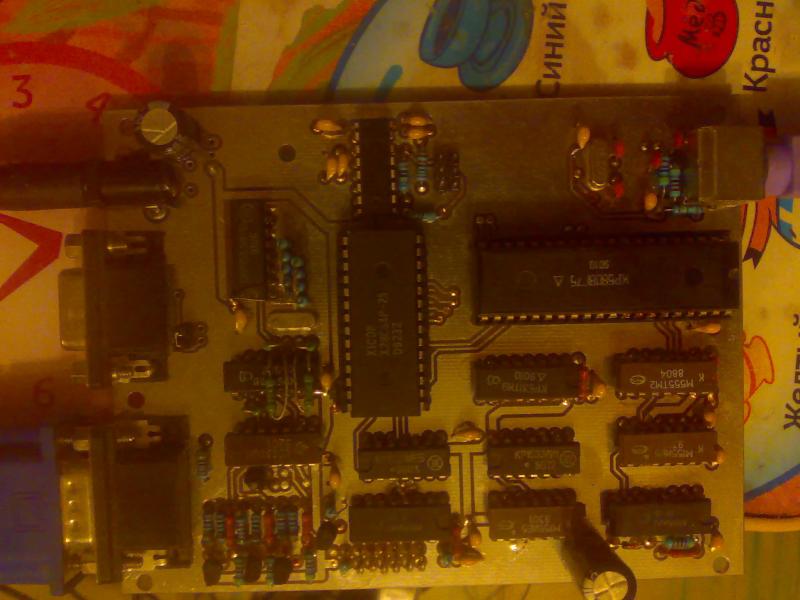

    Я написал по терминалу мурзилку, но выкладывать ее не захотел.
    Потом почему то решил, что она может пригодится каким то другим "утилизаторам старых микросхем".
    Также предполагаю, что некоторые даже не представляют, что он может.
    Поэтому выложил, читайте, я по возможности перевел на русский.
    Вот все в одном файле.
    terminal_v04.7z
    Так выглядит фото финальной версии.

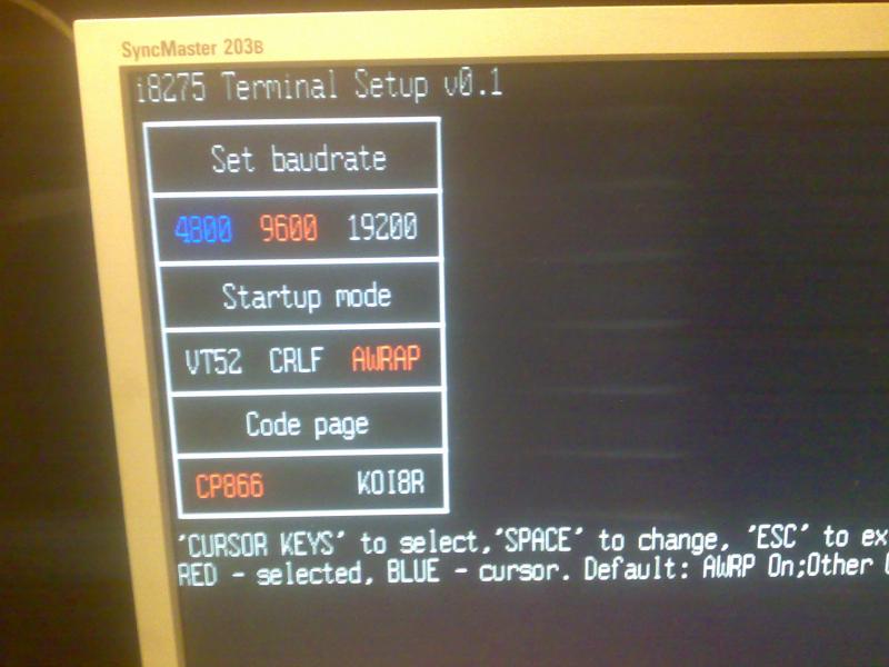

    Так выглядит setup.

    Последний раз редактировалось freddy; 03.12.2017 в 11:44.

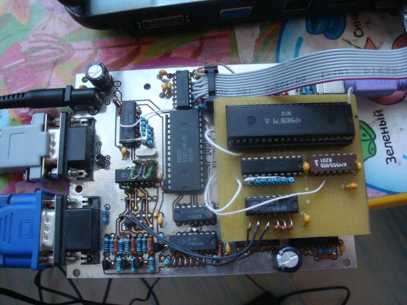

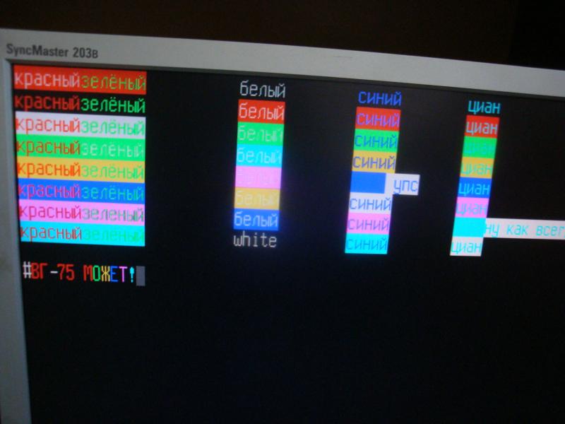

    Здесь, несколькими страницами ранее, приводился пример нелепого применения двух ВГ75 в терминале МС6102. Меня такой ход инженерной мысли разочаровал и я раскритиковал его схему и авторов. Это все потому, что есть другой пример, в нем 2хВГ75 используются с умом. По просьбе одного уважаемого человека я его сейчас покажу.

    Этот двухголовый видеогенератор главным образом отличается от одноголового тем, что может дополнительно управлять 8 цветами фона и битом яркости символа. Т.е. доступны 16 цветов символа, 8 цветов фона, две кодовые страницы по 256 символов, которые можно применять в любых комбинациях без ограничений.
    Это такой, своеобразный ответ VGA режиму 03H. CGA, MDA такой хорошей картинки не дают, я с ними не сравниваю.
    Принципиальная схема на 2 микросхемы больше одноголового видеогенератора. Где то она уже выкладывалась. А вот и фото самого устройства.

    Сделано все на небольшой печатной платке, которая напаивается верхом на ВГ75. С основной платы демонтированы ТМ9 и ЛИ1.
    Возможности этого видеогенератора простираются на много дальше моих фантазий, но реализовать даже их небольшую часть в рамках данной платформы уже не представляется возможным. Все ОЗУ микроконтроллера исчерпано.
