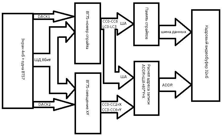

    Цитата Сообщение от bigral Посмотреть сообщение
    Если честно то я ничего из этого не понял.
    Я попытался изобразить.
    Такое может стать народным. Но всеравно конструкция получится для большинства не подъемная. Еще не забываем о логике управления дабл буферингом буферов кадра, логике записи в спрайтовую память, в бывший текстовый буфер, а еще видеогенератор на 3-й ВГ75, который будет выводить отрендереный буфер кадра на экран... как не упрощай, получается сложно.
