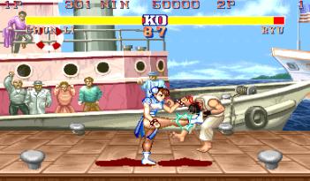

    Я игру без True Color не воспринимаю, зажрался. Мне никогда не хватало, например NES, а вот CPS1 хватало. И это при том что разрешение экрана и смысл игр был примерно одинаков.
    Вот сравните к примеру две картинки. На какой системе приятнее выглядит?
    слева CPS, справа NES.
    Игры одинаковы, а играть хочется на CPS.

    Эм... Справа)

    Ну удачи тогда. Я всеже если и займусь акселем, то графика будет как слева, только VGA
    А если серьезно - сравнивать с не самым лучшим творением на NES некорректно. Лучше сравнить с теми играми (а их море), где графика выглядит замечательно, не смотря на то, что у каждого тайла не более 4 цветов. И таких примеров на NES, повторюсь, море.
    Возьмите UA6538, там уже все готово, прикрутить к 8-ми битке без проблем. И будет вся графика выглядеть так же замечательно, как на NES. Главное уже все изобретено.
    В этом сравнении нет смысла ибо сравниваются две цветные картинки да ещё и с разным качеством графики, а не просто с разным количеством цветов.
    у них разрешение немного отличалось, но незначительно, можно пренебречь этим. Смысл есть. Он в визуальном восприятии.
