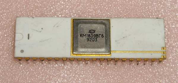

    Вот такие у меня теперь есть.
    Может сделаю на них VGA, если осилят.
    Цитата Сообщение от bigral Посмотреть сообщение
    другое дело "народный" avga1 или citygate d10 из советской ЕС-ки
    от того что оно там стояло, оно не народное и не советское. d10=ega. Acumos=VGA. Они и т огда не блестали, а теперь больше не продаются и купить
    их труднее Realtekов и Tridentов.
