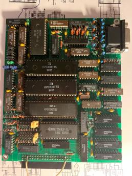

  10. #300
    05.01.2009
    г. Одесса, Украина
    548
    152
    68 сообщений
    Сделал видеокарту. Выглядит стремно, но работает.
    Видеопамяти 32кб или 8 страниц, можно сделать значительно больше, но пока не знаю зачем.
    2 кодовые страницы, но можно и больше, тоже не знаю зачем.
    Все также 8 цветов фона и 8 цветов символа, экран 80х25, 256 одновременно отображаемых символов, все как обычно.
    Все упрятано во внутреннюю видеошину, поэтому DMA не тормозит процессор, это не как обычно.
    В наружу видеокарта торчит в виде 4кб памяти, дешифратор встроенный и переключается с шагом 4кб. Это хорошо для недоразумения типа Радио86-РК, без IOWR и IORD
    Запись допускается как в отображаемую страницу так и в тень. Короче весь функционал ранее опубликованного блока DMA тут реализован.
    Адресация удобная.
    ADR+0000-0FA0 - видеопамять текущей страницы (по четным адресам код символа, по нечетным его атрибуты)
    ADR+0FE0 - переключалка видеостраниц для записи и знакогенераторов
    ADR+0FE8-0FE9 - регистры ВГ75
    ADR+0FF0-0FFF - регистры ВТ57
    ADR - это стартовый адрес дешифратора (выставляется в верхней половине адресного пространства)
    Вобщем в конце каждой страницы с адреса 4064 по 4096 лежит все необходимое.
    Эту видеокарту можно применять в X86, но переделать дешифратор адресов, видеобуфер должен быть там -> 0B800h, ну и написать INT10h
    Схему потом покажу, тем более она здесь по кусочку уже выкладывалась.
    Последний раз редактировалось freddy; 26.05.2019 в 18:28.
