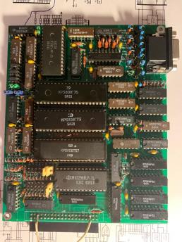

    Оно сейчас выглядит так. Все не было времени сфотографировать. Отличается от макета возвратом к устаревшей шине, с чтением. Ну и там джемперами можно выбрать режим работы на шине без портов и с портами. Хочу заметить , что второе я ещё сам даже нигде не использовал. Ну и там джемпера ещё есть на выбор 4кб дырки адресного пространства и 32 байт дырки в пространстве ввода/ вывода. Вобщем я закончил создавать это говнище И все последующие версии печатных плат уже будут только под режим с портами. А это первая и последняя версия для энтузиастов.

    Очень интересно было бы повторить, но нужно много информации как пользоваться, желательно драйвер и т.п.

    Вот схема, ошибок нет, все именно так работает.
    vga4_2vg_dma2.PDF
    Вот user manual.
    Поехали!
    Устройство представляет из себя законченную, самодостаточную видеокарту, рассчитанную на режим
    80х25@70Hz (можно 80x30@60Hz в режиме шины 2). Размер шрифта 8х16, количество цветов фона 8, символа 8 (16 при использовании бита яркости). Видеокарта нормально работает с узкими импульсами управляющих сигналов в разумных пределах (>=70нс) и обладает производительной шиной, позволяющей прокачивать видеобуфер со скоростью >100fps, что более чем достаточно, учитывая развертку монитора 70Hz.
    Шина видеоадаптера представляет из себя конвейер с отложенной операцией чтения/записи и одновременно может выполнить одну любую команду (IOWR,IORD,MEMR,MEMW). Есть два основных режима работы шины.
    1. Режим с отображением портов ввода вывода память.
    Этот режим в основном применим для машин с не грамотно организованной шиной, а также для микроконтроллеров, в принципе не имеющих аппаратной внешней шины.
    В данном случае на J1 выбирается 4кб диапазон адресов для видеобуфера. В конце видеобуфера по адресу XFE0 находится регистр конфигурации. XFE4-XFE5-регистры данных и команд ВГ75, XFF0-XFF8 - регистры BT57.
    На схеме установлены джампера именно в для этого режима.
    2. Нормальный режим работы с отдельным адресным пространством памяти и ввода/вывода. Этот режим подходит для большинства промышленных машин и грамотно продуманных самодельных.
    Для этого режима нужно переставить JP3-JP8 в левое положение по схеме. Тогда на J4 необходимо выбрать диапазон портов ввода/вывода (32порта), при этом он должен быть кратным 32 (нужно установить два джампера). К примеру, можно поставить 10-7 и 9-8, тогда на внешней шине видеокарта будет откликаться на портах E0-FF. Джамперами JP1,JP2 необходимо установить такой же самый адрес портов на внутренней шине. Для примера, рассмотренного выше, JP1,JP2 в правом положении. Т.е. на самом деле возможно всего 4 варианта.
    В данном режиме видеошины нет разрывов в видеопамяти и возможен аппаратный скроллинг видеобуфера как вверх так и вниз средствами DMA, в отличие от режима 1, в котором возможны лишь переключения видеостраниц.
    Назначение битов регистра конфигурации:
    0,1,2-номер видеостраницы для чтения/записи со стороны системной шины, их как раз 8 (он не обязательно может быть отображаемой страницей, доступны теневые операции с видеопамятью)
    3,4,5,6 - зарезервированы
    7-выбор кодовой страницы (0-CP866, 1-KOI8R)
    Видеопамять линейна, по четным адресам код символа, по нечетным - аттрибуты
    0ХХХХХХХ-четный байт, содержит младшие 7бит кода символа
    0 FB FG FR BB BG BR X - не четный байт атрибутов, BB,BG,BR-цвет фона, FB,FG,FR-цвет символа, X-старший 8-й бит кода символа.
    Инициализация видеоадаптера.
    1.Выбираем видеостраницу и очищаем видеопамять кодами 20H-чет, 70H-не чет. Это получается не видимый пробел на черном фоне. И так все страницы.
    2.Запуск видеогенератора.
    0->VG75_CMD
    79->VG75_DAT
    10011000 ->VG75_DAT
    0Fh->VG75_DAT
    00001001->VG75_DAT
    11100000 ->VG75_CMD
    подождать >400нс
    00100001->VG75_CMD
    DEV NULL <-VG75_STAT (ага, это чтение в некуда )
    DAT<-VG75_STAT
    проверяем бит 5 регистра состояния ВГ75, пока не станет =1.
    Когда станет 1 быстро запускаем DMA.
    3.Запуск DMA.
    80h->DMA_CTRL
    adr_l->DMA2_START
    adr_h->DMA2_START отсюда будут стартовать отображаемые данные
    9Fh->DMA2_COUNT
    8Fh->DMA2_COUNT
    84h->DMA_CTRL
    Все. Есть картинка и можно работать.
    Курсор управляется командой 10000000 ВГ75. Выключается записью позиции за границу экрана.
    Отображаемая видестраница (область) переключается программированием стартового адреса канала 3 DMA. Это происходит безболезненно и бесшовно для картинки.
    Видеокарта имеет некоторые особенности при операциях чтения. Поскольку все операции видеошины отложены, то на момент прихода команды чтения с системной шины, видеошина не в состоянии предоставить актуальные данные, а предоставит данные предыдущей операции чтения. Т.е. при рандомном чтении портов или видеопамяти достаточно дважды прочитать по нужному адресу, результат второго чтения будет актуален. При линейном чтении блока данных, первое чтение холостое, каждое последующее чтение будет выдавать актуальные данные предыдущего чтения. Что никак не причиняет неудобств.
