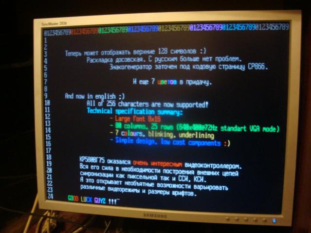

    Ой пропал. Были трудности не технического характера. Но все получилось. Все перечисленное где то выше в постах, реализовано. При этом не добавилось новых корпусов, не хотел усложнять. Но курсор остался мигающей полоской сверху символа. Итого карта умеет: 7 цветов, подчеркивание сверху, мигание символов. Все 256 знаков знакогенератора отображаются одновременно. Схему на днях перерисую. Пока вот картинка:Нажмите на изображение для увеличения.
    Теперь надо из прошивки выкинуть терминал и только в путь!
    фотик розовый цвет не передает как надо, в реалии картинка изумительна.

    Вот такая теперь схема:Вложение 58392
    В основном изменения коснулись формирования цветов. Теперь вместо ЛП5 работает ЛИ1. Так выглядит красивее. Однако и у такой схемы есть один недостаток (а может быть и фича При атрибутах цветов 000, символ становится не виден и курсор тоже Это из-за того что фон всегда черный. Ну и теперь ПЗУ вместо 2716 стоит 2764. Код терминала пока перепиливаю под новые возможности. Получился просто некий переросток VT52/VT100 и недоросток ANSI. Вот думаю как лучше новые фичи привязать к DECовским управляющим последовательностям.
    Когда додумаю, выложу. А что касается видеосистемы, так драйвер уже меняться не будет. Все отлажено и проверено. Осталось только развести печатную плату, там уже будет видно как разведутся ноги ATMEGA128 и какие порты будут входными. Сам видеодрайвер можно будет подправить под эти ноги. Пока пришел к выводу что не стоит разводить видеоконтроллер под определенную шину. Разведу на обычный 2-х рядный IDC-коннектор, можно будет подключить шлейфом от HDD хоть к ISA, хоть на прямую к процессорному модулю.
    Видеокарте надо будет 4кб адресного пространства. Завести на нее хочу 12 бит адреса A0-A11, 8 бит данных (D0-D7), ~CS, ~WR, ~RD, ~RST.
    ~CS на нее пусть формируется дешифраторами самого компа, куда ее поставят.
    Видеобуфер линейный: байт атрибутов, байт символа и т.д. Т.е. все атрибуты четные, символы не четные.
