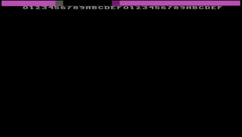

    Не нашел лучшей темы, а собрать все бесценные тесты вместе давно хотелось.
    Для затравки новый тест. Слегка расширенный тест бордюра http://asdasd.rpg.fi/scalar/ware/861/
    Он выявляет вот такую занятную дискрепанцию между b2m и VV:
    Серое: out 02, фуксия: out 0c.
    Вот бы на реале увидеть.
    • Тип файла: zip bord2.zip (3.1 Кб, Просмотров: 119)
