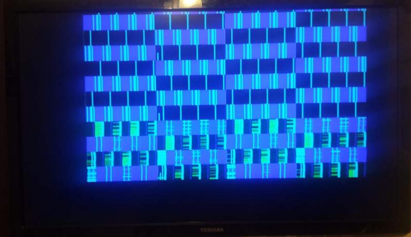

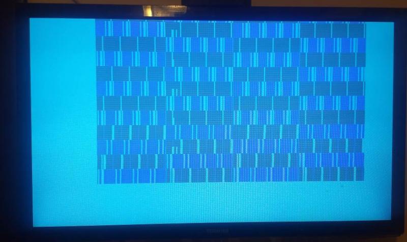

    Добрый день.
    Пожалуйста помогите с ремонтом классического Пентагона 128.
    Похоже, что на дорожку идущий к D45:8 и D15:3,11 (CAS') попало высокое напряжение( или статика) с корпуса и БП.
    Посмотрел осциллографом сигнала нет, поменял обе сигнал вроде появился 200 с чем-то кГц.
    Но пока менял эти микрухи что-то произошло с картинкой на экране.Нажмите на изображение для увеличения.
    Правильно ли я понимаю что у меня что с Blank сигналом D6:8 или это INT ?
    Также не понятно насколько правильна шахматка? (проца и ПЗУ нету, Память РУ5)
    02.12.2015
    г. Огре, Латвия
    236
    Просмотри плату на сопли и прозвони шину данных на кз... ; Если РУ5 в панельках - пошивели. Можешь по одной вынемать, смотреть на изменение. ; Шину формирователя видеосигнала тоже на сопли и кз.

    01.02.2010

    А неподскажете почему картинка уехала в верх сильно?
    01.02.2010
    769
    181
    191
    91 сообщений
    С уплываем вверх картинки вроде нашел, D12 не делит частоту.
    p.s. да поменял счетчик ие5 и положение картинки нормализовалось.
