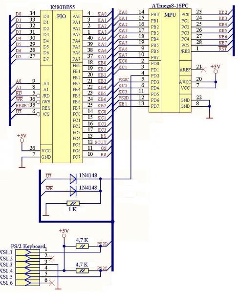

    Нужен совет.
    У меня Специалист-М. Я к нему спаял контроллер PS/2 клавиатуры, по схеме http://zx-pk.ru/threads/20586-ps-2-a...l=1#post572612
    Распайка ног ATMEGA8 и ВВ55 соответствует след схеме:
    Atmega8 - ВВ55
    14 (PB0) - 4 (PA0)
    15 (PB1) - 3 (PA1)
    16 (PB2) - 2 (PA2)
    17 (PB3) - 1 (PA3)
    18 (PB4) - 40 (PA4)
    19 (PB5) - 39 (PA5)
    9 (PB6) - 38 (PA6)
    10 (PB7) - 37 (PA7)
    2 (PD0) - 14 (PC0)
    3 (PD1) - 15 (PC1)
    6 (PD4) - 16 (PC2)
    11 (PD5) - 17 (PC3)
    23 (PC0) - 20 (PB2)
    24 (PC1) - 21 (PB3)
    25 (PC2) - 22 (PB4)
    26 (PC3) - 23 (PB5)
    27 (PC4) - 24 (PB6)
    28 (PC5) - 25 (PB7)
    13 (PD7) - 19 (PB1)
    Диоды и резистор распаяны согласно схеме. Разъем PS/2 подключен согласно этой схеме http://www.tehnari.ru/attachments/f1...0-1582-ps2.jpg
    Сигналы DATA (5 нога MEGA8) и CLK (12 нога MEGA8) подтянуты резисторами 4к7 к +5В.
    Прошивка - отсюда https://github.com/vinxru/Specialist...ходники
    Не работает. При подаче питания 3 светодиода на клавиатуре загораются и тут-же гаснут. Нажатие на клавиши не приводит не к чему.
    Резисторы клавиатуры (R23...R40 по схеме http://www.spetsialist-mx.ru/schemes/SpetsialistM.pdf) впаяны в плату, номинал - 10 кОм. На схеме контроллера изображены резисторные сборки (RP1, RP2) с номиналом 1...8кОм. Заменил на 3-х линиях 10кОм-ные резисторы на 1 кОм, не помогло.
    В схеме всего 5 деталей и 1 контроллер. Даже не знаю на что грешить и что проверить еще.

    Схема вот, ну вроде совпадает. Распайка такая. Вот другая схема с моего Специалиста 48 SRAM, рабочая.
    Резисторы на выводах ВВ55/клавиатуры у меня 10 кОм. У меня был косяк - резистор на двух диодах сидел не на земле, а на плюсе. Прошивал этим и с данными фьюзами. На моём сайте указано и это важно:
    Фьюз RSTDISBL разрешает использовать PC6 / Reset как ещё один порт ввода - вывода. Иногда нужная вещь, но нужно знать - после программирования RSTDISBL микроконтроллер уже нельзя будет прошить последовательным программатором! Поэтому без особой надобности не трогайте его (на картинке фьюзов для прошивки он не выставлен):
    RSTDISBL = 1 – ножка сброса работает как сброс;
    RSTDISBL = 0 – ножка сброса работает как ещё один порт ввода - вывода, последовательное программирование отключено.
    И ещё: вывод сброса на вывод Атмеги берётся с кнопки сброса (на схеме Специалиста-М - вывод 2 DD16.1). Но тогда нужно прошивать фьюз RSTDISBL.

    Все проверил еще раз. Все как в схеме. Прошивка - та-же, резистор "диодный" на земле. Все равно - не работает.
    Хотя нет, один раз запустился контроллер, все клавиши четко отработал, но после сброса - опять перестал реагировать на клавиатуру. Поменял даже контроллер на другой. Я понимаю, что чудес не бывает, но почему-тож она не работает!

    Фьюзы точно по рисунку? Подключение PS/2 клавиатуры верное? ВВ55 вообще присутствует? Работа контроллера рассчитывает на опрос именно ВВ55, без него нету ничего.
