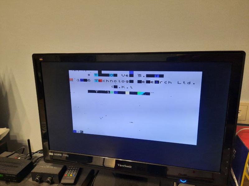

    Question Проблема с памятью KAY-1024/SL4 Turbo
    Здравствуйте, все.
    Собрал плату KAY-1024/SL4 Turbo. Запускается, но возникла проблема - при выходе в TR-DOS портится экран и при этом пытается работать.
    Память simm-30. Другой не нашел. Подскажите куда копать.
    Заранее спасибо.

    Для начала пришлите фото, а лучше видео, как в TR-DOS портится экран

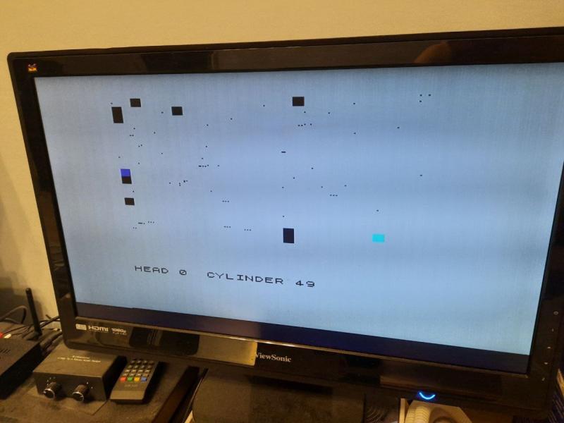

    Вот как-то так

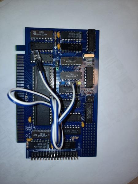

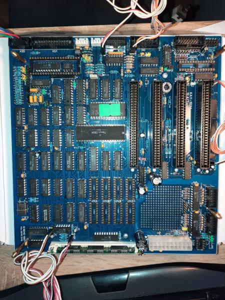

    В качестве мафона имеется ввиду смартфон с выходом на наушники джек 3,5 + приложение ZX Tape Player. Нужно фото компа и контроллера. Необходимо проверить правильно ли выставлены перемычки на платах

    30.08.2010
    82
    Как-то так
ID:	83235   Нажмите на изображение для увеличения.

    Нужно или 8/9 чиповый модуль simm либо доработку с регенерацией
