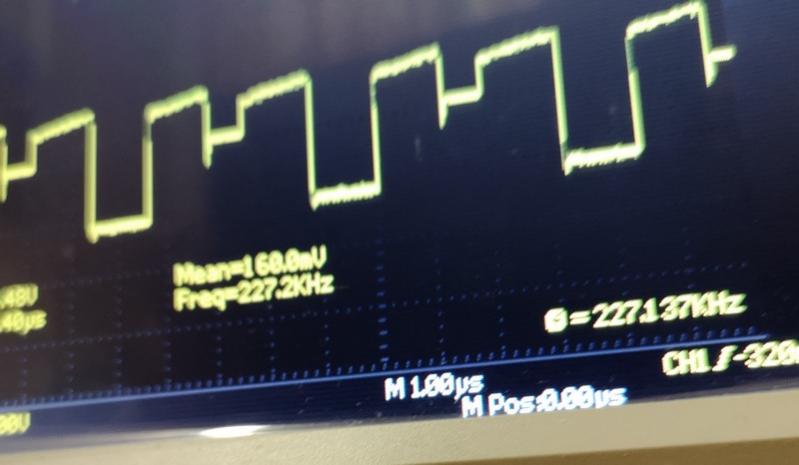

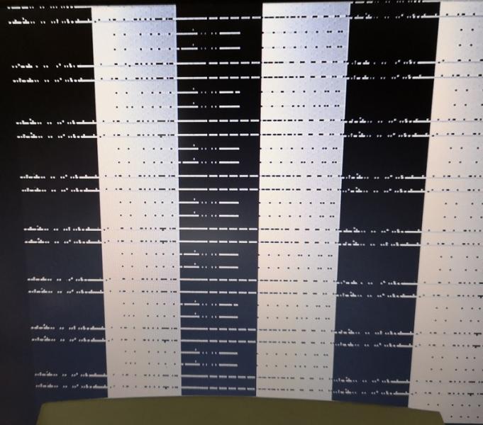

    Собрал плату, не запускается. На сброс реагирует потемнением экрана. На шие данных D3 и D5 ступенька.Посоветуйте как такую неисправность локализовать. Прозвонил проводники, ничего не нашел. Где необходимо стоят МС 531.

    shapipovo, для начала:
    1) какой стоит Z80? он 100% исправный?
    2) какой выставлен клок: 5 или 10 МГц?
    3) какие м/сх ОЗУ ? они 100% исправные?
    4) какие стоят ПЗУ? --||--
    5) перемычки WAIT'а при доступе к ПЗУ в каком положении?
  5. #235

    1) KP1858BM1, рабочий
    2)5 Мгц
    3) РУ7И, 100% исправные
    4) 2764 с тестом
    5) Ставил по всякому
    Есть возможность поставить другой МП - именно z80 ?
    Оно точно выставлялось как надо? (ошибок в плате нет, нужные диоды запаяны правильно и т.п.)

    Помню была какая-то история с маркировкой диодов на шелкухе на плате ПРОшки. Что-то на тему того, что у русских КД522 помечен анод, а у буржуйских наоборот - катод. Соответственно, у народа были приколы с неправильной запайкой всех диодов.
    Я к чему это? 2764 это 100% старинная ПЗУ, и она 100% без WAIT'ов не будет работать на клоке 5 МГц. И если цепь "торможения" не работает, то вот как раз похожие глюки будут - я на своей плате ради эксперимента пробовал убирать тормозилку, всё так и было.
    12 января смогу проверить с другим CPU
    Как вариант, принудительно аппаратно перевести в режим "2,5 МГц" и попробовать запустить. На такой скорости любой проц должен работать, даже ВМ80 ))
    На последних плата шелкография под "буржуйские" диоды 4148 .
    SW1-8 правильно выставлен? 0F?
    Ступенька на D79 с двух сторон?

    Я распаял 146% по маркировке КД522.
    SW1-8 ON.
    Ступенька на D79 с двух сторон.
    12 января на работе буду все проверять.
