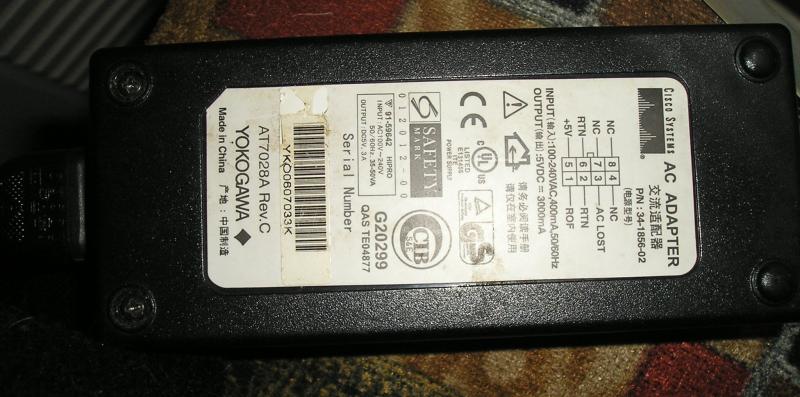

    Для питания используется импульсный БП от светодиодных лент, как я вижу на фото? Нормальное качество выходного напряжения? Ленты то особых требований не имеют.

    Нет, это не дешёвый БП для светодиодных лент. А очень даже приличный Meanwell RS-25 5В 25Вт со всеми фильтрами на входе и выходе.

    Какой ток потребляет ОРИОН-ПРО в полной конфигурации...?

    Мой, примерно до 2,6А, это с VGA конвертером GBS-8220, который жрет около Ампера. Ну и конфигурация у меня не полная. Дисковод не настоящий, HDD тоже. Ну и нет платы COM-AY. Вообще, я хотел под него брать БП на 5В 3А, но взял на 5А, т.к. был в наличии и я его получил через 3 дня. Ну и не люблю я когда запаса нет.
    Как я понял, коллеги, обычно используют ATX-блок питания и распаивают "выключатель" на PIC-е к нему.

    Орион-128 вот таким питал он на 3 А , проблем не было никогда ,по идее для запуска ОРИОН ПРО ,должно хватить, если что...Нажмите на изображение для увеличения.

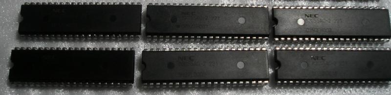

    Собственно вот что прислали вместо OKIНажмите на изображение для увеличения.

ID:	73817 82C55AC-2

    Скорее всего тоже должны на 10 МГц работать.
