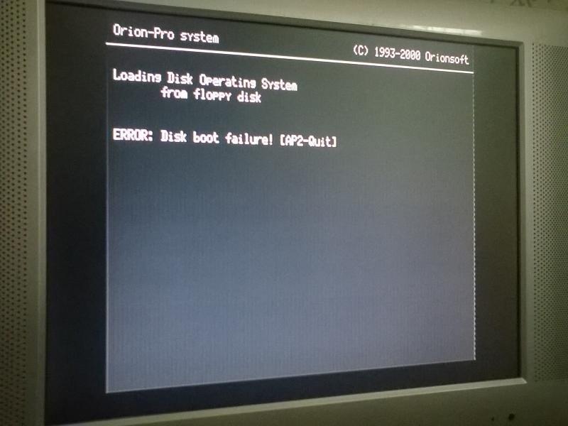

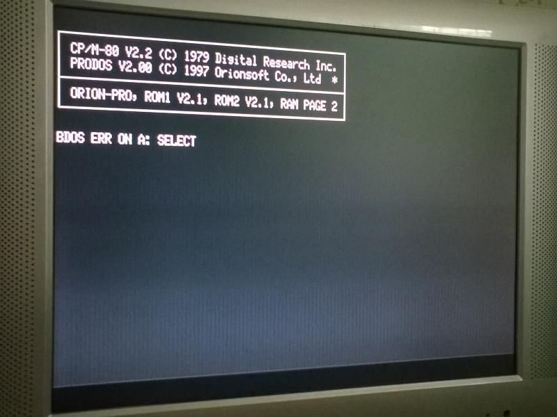

    4 дискеты: 1 с OSDOS - записывалась и запускается на орион512 знакомого, 1 - PRODIAG, 2 - PRODOS. 4 флопика - 2 из них брал также у друга - работают на орион512 и ленинграде2. 2 шлейфа. J10 стоял в нижнем положении, ромдиска нет.
    Суть проблемы: при загрузке с дискеты выскакивает ошибка BDOS ERR ON A: SELECT. Любое нажатие на клавиатуре приводит к этой же строке. Если при этом переткнуть джампер J10 в верхнее положение и нажать enter, то если стоит дискета с OSDOS то флофик начинает чётко читать дискету пару секунд, остановка флопика, проскакивает команда типа а>чегототам, сыпятся буквы в строку и потом вылет в пустой коммандер. В случае дискеты с PRODOS просто всё зависает или вываливается в коммандер. По совету DENNa повесил 34 ногу шлейфа на землю. Теперь тот же результат происходит при обратном положении J10. Конденсатор С6 увеличен до 320пФ. ВГ ставил разные...
    дискеты пишутся в diskutil
    ROM2 патченный
    проц ВМ1, работает на 5мгц, хотя тянет и на 10

    запись с ключом /v
    результат при разных положениях J10

    Может кто рассказал бы, как устроен загрузчик ПРОДОС, а именно какой(ие) сектор(ы) и куда он читает, по каким адресам передаёт управление... я бы мог написать простенький тестик, который бы сразу рассказал что там происходит. Оформил бы его в ODI-образ. Может действительно опять прикол с портом #FB или какая-то банальщина.
  5. #175
    14.08.2006
    Владимир
    4,581
    64
    112
    97 сообщений
    После запуска оно читает 256 байт первого сектора первого трека (т.е. сектор 1 трека 0) в страницу памяти 1 (считая с 0, т.е. вторую по порядковому) на адрес 0000 и передает управление туда - на 1:0000. Это так происходит независимо от DIP-позиции "Page2" выключателя конфигурации мат.платы.
    А дальше уже как бутсектор написан, он сам отработает и подгрузит остальное. Поэтому по идее и тот образ что работает у меня в эмуляторе (сегодняшний) должен бы работать. Надо все же смотреть в сторону какой-то недоделанности (поломки) в железке контроллера ИМХО, тестом каким-то это прояснить.

    643 сообщений
    Тогда верняк у DIMKA55 проблема с портом #FB. Не отрабатывает переключение страниц, в итоге управление передаётся не по 1:0000, а скорее всего по 0:0000.
    Можно попробовать предварительно зайти в отладчик и записать в порт #FB значение 80h, после этого выйти в меню и загрузиться с дискеты.
    Такое может быть если он уже делал доработку с МГТФ (где надо резать MA14...MA17 и ставить дополнительную КП11 по документу о доработках что в первом посте).
    Если только впаял по шелкографии, то в 3.20 "из коробки" имеем только штатную логику ПРО, и дополнительный бит D7 порта FB хотя в регистре и есть уже, но пока что не включает диспетчер 16к от Z80CardII.
