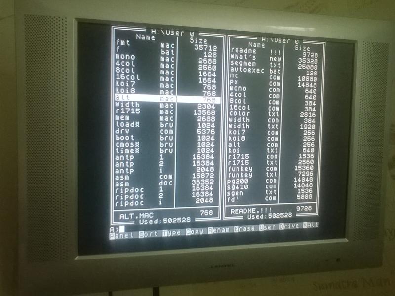

    В общем, довел питание до ума, все работает. Паутины проводов сзади нет.
    На входе разъема питания электролит на 3300мкф, дополнительно 2 по 500мкф на плате, и новый БП.

    БП нормальный – это залог здоровья устройства. У моего старого БП на +5 В активное сопротивление стремится к 5 Ом. Пора менять старье – конденсаторы. Тем не менее пульсации 100 мл вольт низ/выс частота.
    Конденсаторы не устраняют проблемы платы по питанию. В этом случае метод масло-маслинное не подходит. Их должно быть в меру. На старой плате 500мкФ было запускается до сих пор ( 20 лет, танталы к53).
    На новой будет до 1000мк (китай). Посмотрим.
