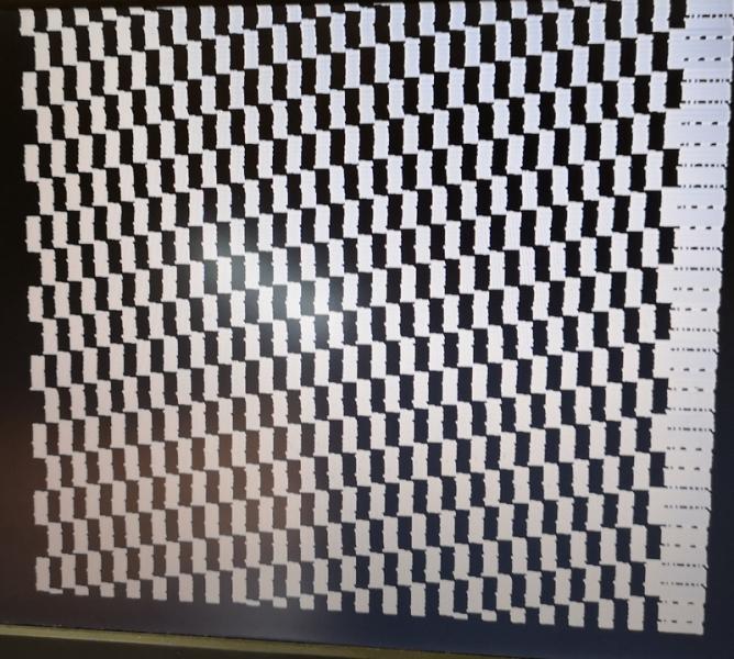

    Перепаял диоды, кажется тест идет.
    Вставляю ПЗУ 1,2 все виснет. На шине данных ступеньки. Без ПЗУ-1 их нет. При любом ПЗУ (не Орион) по шине норма. Подозрение на исправность ПЗУ1, хотя на программаторе все нормально. Или конфликт по шине данных. ПЗУ могу заменить только в субботу. С ПЗУ было у меня такое на Орион-128. Прошивалось, проверялось, а на реале не работало.
    Уже хорошо!
    Но, судя по картинке, маловато блокировочных конденсаторов, или их вообще нет. Очень уж кривая картинка.
    Линии должны быть ровными, четкими.
    При таком уровне помех Орион и не обязан запускаться.
    И еще надо попробовать запустить хотя бы ПЗУ-1 без ПЗУ-2.
    Если все будет работать как надо, то после сброса экран очищается и в динамике прозвучат три писка.
    И как Орион реагирует на сброс сейчас? Что-то меняется?

    Блокировочных конденсаторов напаял по полной. При сбросе экран замирает.

    Почему же картинка такая кривая? Какой блок питания? Что с одной ПЗУ, экран очищается, или на нем каша?

    Сигнал был большой. БП Mastech HY3005-2, 30V -5A. Не очищается, мусор.
