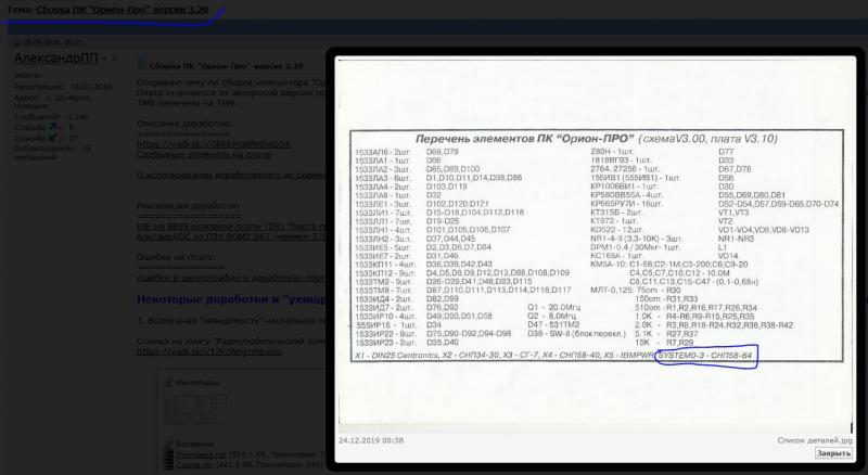

    Цитата Сообщение от AlexBel Посмотреть сообщение
    Честно скажу - мне в голову не могло придти искать информацию о столь серьёзном отличии от оригинала где-то в теме. Я думал, что изменения в плате касаются исправления ошибок и доработок. И представить не мог, что будет изменён шаг разъёмов.
    Весь новодел давно уже идёт на актуальной (доступной) сейчас элементной базе. Современные платы не являются прямыми репликами оригиналов времён СССР, на что как бы намекают разъёмы питания Molex и ATX-20, импортные МК (клавиатура, питание), PS/2 и т.д..
    Откуда взята информация о необходимости разъёмов СНП-64 ? На "шелкухе" самой платы, в BOM-спецификациях, на схеме к данной плате?

    Из информации об оригинальной плате. Другой информации в явном виде не нашёл. А что касается "намёков" - это не информация.
    Это скриншот из первого сообщения:
    В заголовке, в теме, написано: "Сборка ПК "Орион-Про" версии 3.20". Ниже - картинка-скан со списком деталей оригинального "Орион-Про". В нём указан, помимо прочего, тип слотовых разъёмов СНП58-64. Стало быть, эта информация может быть использована для сборки платы 3.20 - иначе зачем она была размещена? В соответствии с этой информацией я и купил указанные разъёмы СНП58-64. И теперь выясняется, что указанная в первом сообщении информация не соответствует действительности, что в плате 3.20, на самом деле, используются другие разъёмы и об этом написано "где-то в теме". Зачем мне искать информацию о разъёмах "где-то в теме", если она уже указана в первом сообщении? Результат - купленные разъёмы (весьма недешёвые, 4 штуки обошлись в 920 рублей, не считая пересылки) нельзя использовать без риска повреждения либо самих разъёмов, либо платы. Т.е. нужно покупать другие разъёмы.
    Честно скажу - мне в голову не могло придти искать информацию о столь серьёзном отличии от оригинала где-то в теме. Я думал, что изменения в плате касаются исправления ошибок и доработок. И представить не мог, что будет изменён шаг разъёмов. Что теперь делать с СНП-64, не знаю...
    Плата рисовалась с нуля в SprintLayout из из тех библиотек, которые есть в SprintLayout. Там абсолютно все DIP-элементы с шагом 2,54, не только системные разъемы. Скан же относится к оригинальному ПРО, которого в руках никто из участников треда не держал, думаю, скан даже никто не дочитал до конца (где разъемы).
    Добавлю информацию в первый пост, пожалуй, во избежание таких досадных недоразумений.

    На монтажке из первого сообщения микросхема D92 обозначена, как 1531ИР22. Находящаяся рядом D98, включённая аналогично, обозначена как 1533ИР22. На перечне элементов из первого сообщения, D92 обозначена, как 1533ИР22. Вопрос - так какая микросхема установлена на D92 в плате версии 3.20? В теме я встречал упоминание, о том, что на монтажке все обозначения правильные (вроде бы, так), но, в этом случае, не могу понять, почему D92 и D98 разные - ведь они работают в одинаковых узлах схемы.
    Обозначения диодов (катоды, отмеченные жирными линиями) на монтажке 3.20 соответствуют отечественным КД522, как в перечне элементов или импортным 1N4148?
    D26 - 1531ТМ2, как на монтажке или 1533ТМ2, как на перечне элементов платы 3.10?
    1533ИР22. 1531 - указана ошибочно.
