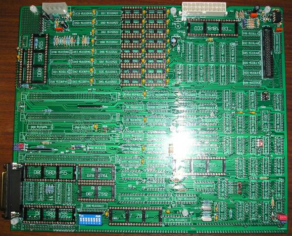

    По умолчанию Сборка ПК "Орион-Про" версии 3.20
    Открываю тему по сборке компьютера "Орион-Про" на плате версии 3.20 (2016 года) с исправленными ошибками и доработками от ERROR404/
    Плата отличается от авторской версии только доработками, которые делаются с помощью резака и провода. Собранная без этих доработок плата полностью соответствует схеме авторов. Кроме, разумеется, того, что триггеры ТМ8 заменены на ТМ9.
    Описание доработок:
    https://yadi.sk/i/OKk5WgBRmhADSA
    Свободные элементы на плате
    О использовании доработанного до совместимости с Z80card II порта 0FBh и патче ПЗУ ROM2 для этой доработки
    Реализация доработок:
    IDE на BB55 основной платы (D81 "порта принтера")
    АльтаирДОС из ПЗУ ROM2 D67 (меняем 27С512 на ёмкую 27C801/27C080/27C040)
    По плате:
    все DIP-элементы (в т.ч. разъемы) с шагом 2,54

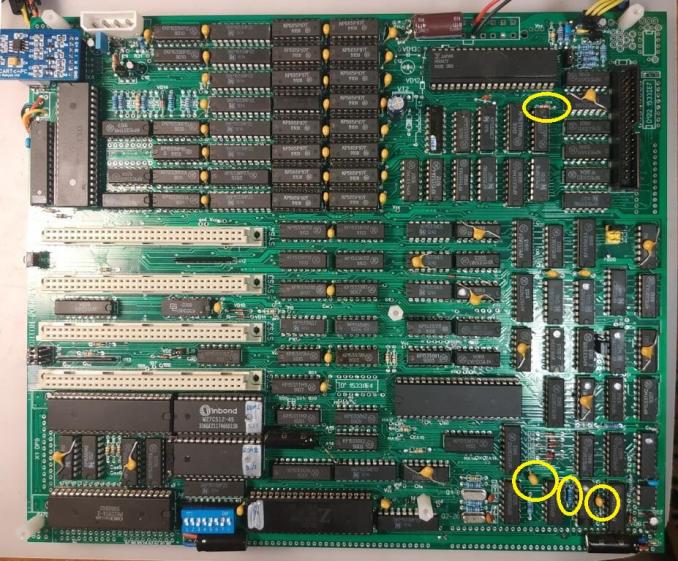

    Ошибки на плате:
    1. ошибка в шелкографии в доработках порта FB (реализации FullRAM от D5 порта FB в режиме "Орион-128") около D86
    2. Нужно установить перемычку GND <=> эмиттер транзистора преобразователя из +5 в +12V
    Некоторые доработки и "ухищрения" при запуске платы не внесены в шаблон при ее изготовлении. Буду обобщать их здесь:
    1. Возможная "невидимость" нескольких пикселей в верхней строке при подключении через СКАРТ, лечится установкой диода между 1 ногой DD6 и 2 ногой DD10. Наследие от Орион-128.
    Ссылка на книгу "Радиолюбительский компьютер "Орион-Про":
    https://yadi.sk/i/12FJWrgYrNbxnw
    Ссылка на монтажную схему версии 3.20
    https://yadi.sk/i/K6dO1b7vmhEwYA

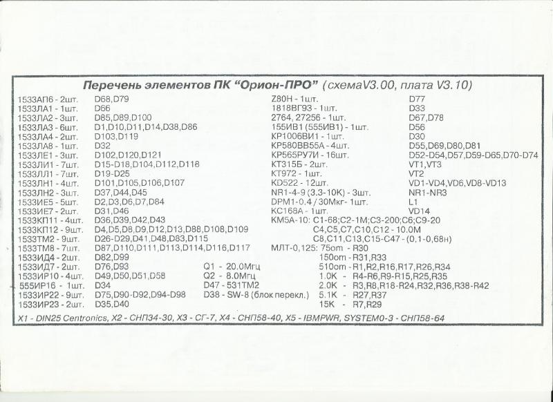

Название:	Список деталей.jpg
