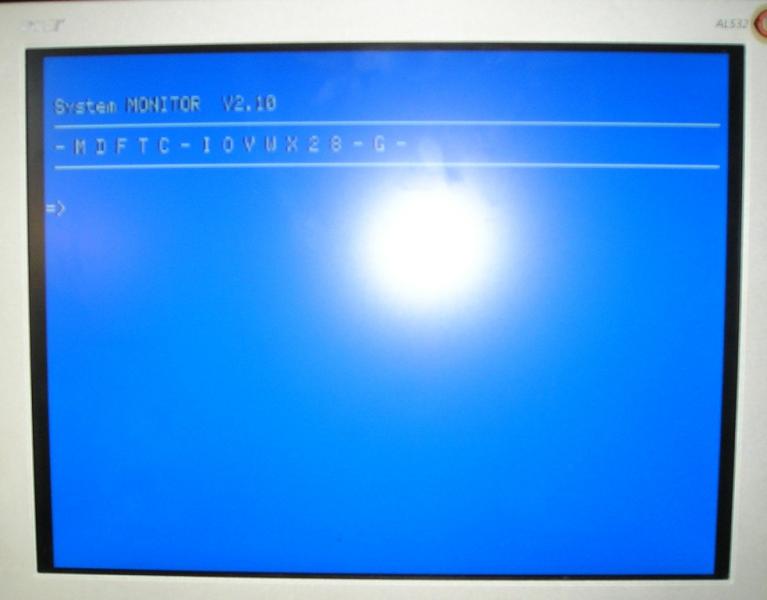

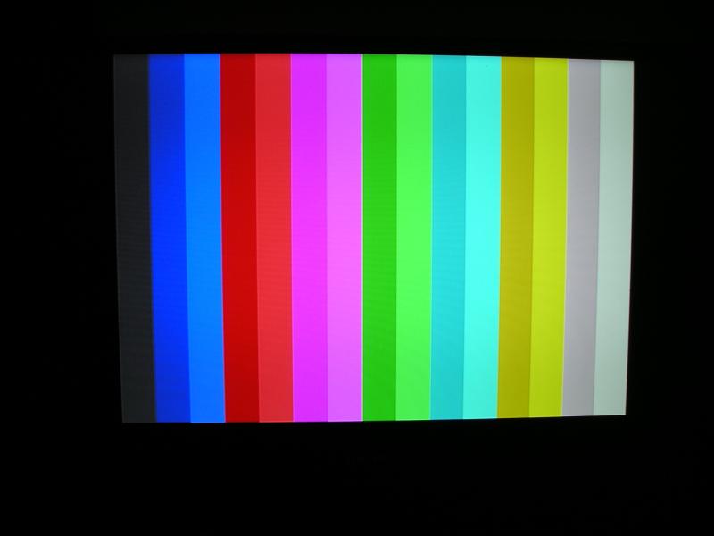

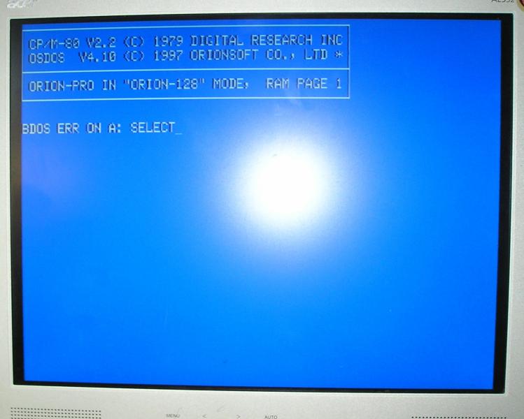

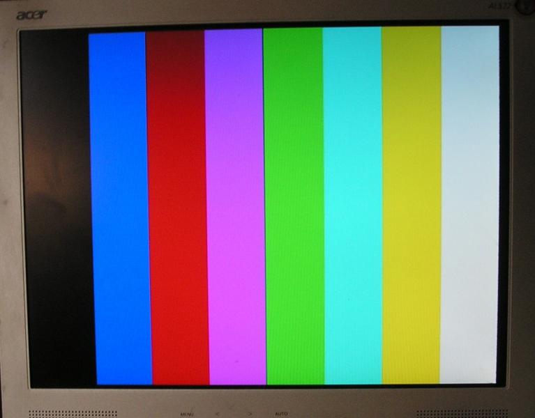

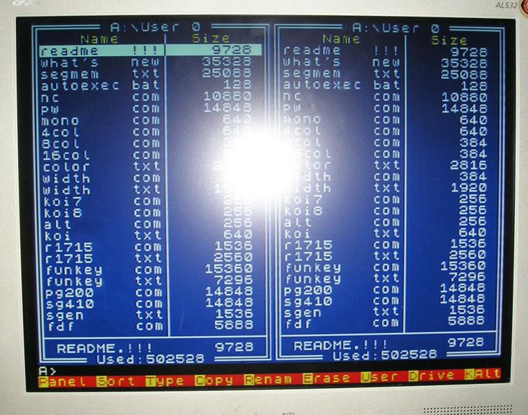

    В общем поставил память V53C256P10 все стартует, как на 5 так и на 10 МГЦ с CPU Z0840004PSC, пробовал вернуть Z84C0020PEC с ним на 10МГц не стартует... Наверно все таки дело в процессоре , но другой пока нет возможности попробовать...В тесте памяти на 10 МГц результат с этой ОЗУ такой же как и писал ранее .... А так изображение без помех чистоеНажмите на изображение для увеличения.

    По умолчанию Запуск

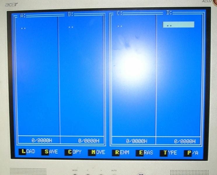

    Ну вот как то так дисковод пристроил....Нажмите на изображение для увеличения.

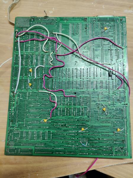

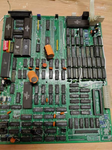

    Вернулся к Профи 3.20. Не идет тест ПЗУ-2, КС плавает. Проверил сигналы на ПЗУ, нормально. ПЗУ менял и ставил разнотипные, не помогло.

    Так какой тут тест, если вся память забита помехами. Блокировочные кондеры и смотрим питание.

    Кондеров достаточно, питание пускал даже с АКБ через стабилизатор. Фото платы сделаю 23.12

    А после "прогрева" платы нет изменений....?
    На всякий случай фото платы https://ibb.co/T1D1FKk
    А так все таки проверить ОЗУ... Не мешает...

    Память SIEMENS 41256-10, KM41256AP-12, 565РУ7В проверял на Орион-128, работает. Тест шахматка тоже нормально.

    Кстати диод VD14 правильно запаян...? Плату промойте от флюса тщательно..!
