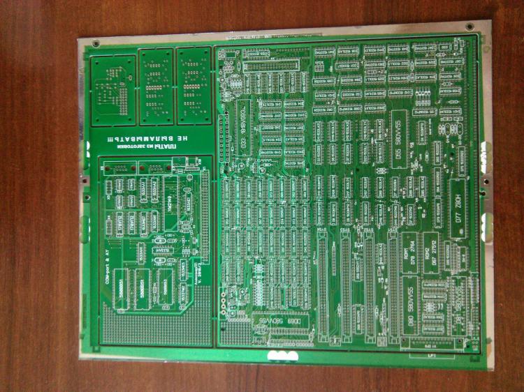

    Плата работает.
    Поначалу был тормоз. Тест работал, запуск монитора не шел. Поменял местами банки ОЗУ и она запустилась. Оказалась дохлая РУ7.
    Но были странные полосы, как на фото.
    Оказалась неисправной D92. И как-то странно не исправна. В тестере - исправна, а на экране помехи.

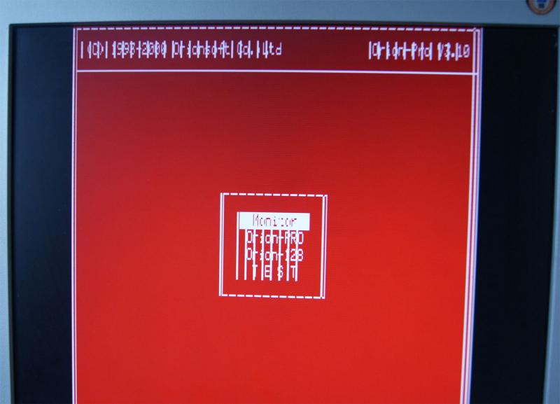

    г. Омск
    189
    У меня пока так
