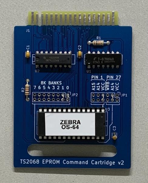

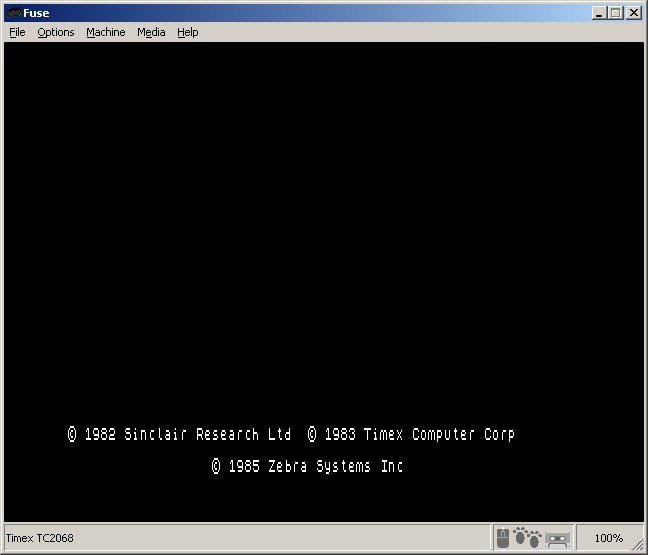

    Цитата Сообщение от Jason Посмотреть сообщение
    Для Таймекса есть Бейсик на расширенном экране 512x192!
    ПЗУ-шный бейсик (в картридже) для экрана 512x192 тоже есть. Гуглите: Zebra OS64.
    К эмулю Fuse прикручивается через меню "Media -> Cartridge -> Timex Doc -> Insert".
    Работает. Оно аж 1985 года выпуска.
    http://zxart.ee/release/id:173709/fi...raOS64.dck.zip
    http://www.andertone.com/product/zeb...sinclair-2068/
    http://disk.yandex.ru/d/Qxz7naL3CEXUTg
