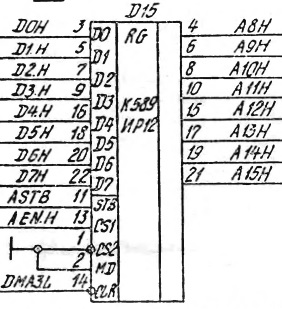

    Кто-то может быть не знает - на Партнере реализован специальный режим работы контроллера ПДП, предназначенный исключительно для регенерации ОЗУ. В Мониторе все процедуры обмена с магнитофоном полагаются на этот режим и не заботятся о регенерации. Включается он путем записи 28h в регистр режима ВТ57 - DB08h, разрешая работу 3-го канала.
    А вот как это реализовано в схеме:
    (цветом я выделил обратную связь между выходом DACK3 и входом DRQ3.)
    С точки зрения программиста это выглядит как регулярные запросы ПДП с периодичностью примерно 18 тактов частоты контроллера ПДП (она в Партнере совпадает с частотой ВГ75 и составляет 1,5 Мгц).
    А вот как эта связка из резистора, конденсатора и диода работает на уровне железа? Кто объяснит?

    Pyk, на этом схема не заканчивается, вывод DACK3 (DMA3L) идет еще на вход CLR микросхемы D15.
    Я в схемах, как свинья в апельсинах, но как я понимаю принцип работы. Пока канал запрещен на выходе /DACK3 - 1, следовательно, единица и на входе DRQ3. Разрешили канал, пришло время, на выходе /DACK стал нуль, запрос автоматически снялся, после чего следующий цикл и так по кругу. Но 18 тактов мне кажется слишком много.

    HardWareMan, спасибо! Осталось разобраться с регистром D14 - для чего он нужен? Кроме DACK3 на него идут с ВТ57 еще AEN и ASTB.
    HardWareMan
    Полную схему в студию!

    Вот:
    Э... старший байт адреса ПДП?
    14.05.2013
    264
    14
    Похоже, что бы счетчик 3 не ушел за пределы ОЗУ.

    Примерно 12 мкс там период запросов получается.
    Осциллограмма сигнала HOLD (HRQ). Масштаб - 20 мкс на деление.
