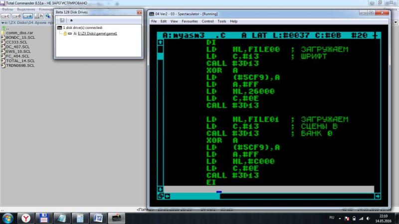

    По умолчанию Как загрузить файлы из ассемблера?
    Всех с прошедшими праздниками!
    Подскажите, кто знает.
    Имею три файла 1) шрифт "MYFONT01" 2) блок сцен игры "TEXT-000" 3) сама программа "cod03".

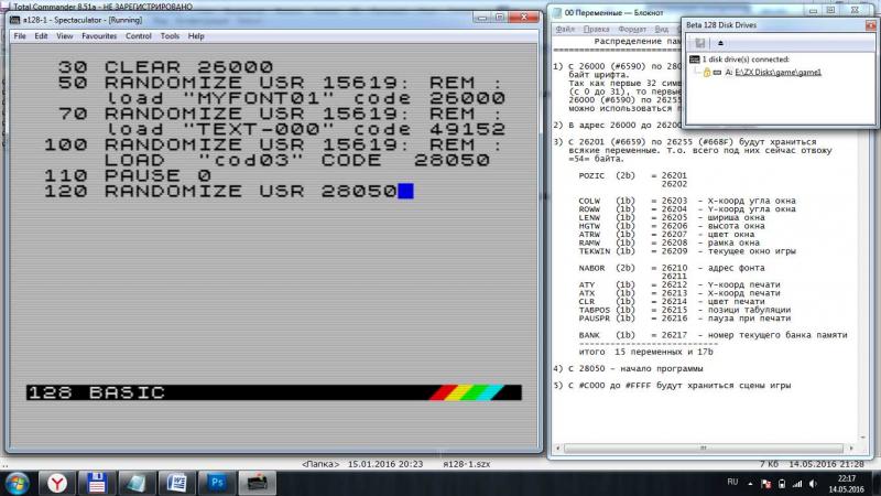

    Когда гружу их из бейсика (см. скрин №1) - все грузится и попадает куда надо: шрифт в 26.000, блок сцен в #С000, код в 28050 - все видно дебагером.
    Но такой загрузчик сделал я сделал на время первоначальной отладки пока блок сцен только один. Потом хочу чтобы в окончательном варианте бейск-загрузчик был из 1 строки - загружал только "cod", потом стартовал кодовый файл, а шрифт и все блоки сцен грузились уже из него - проще будет по страницам блоки сцен раскидывать.
    Попробовал сделать (см.скрин №2), но что-то ничего не грузит. Вроде все как в примере из книги "ТР-ДОС для пользователей и программистов".
    Причем первый вызов #3d13 с кодом в регистре с = #13 работает, имена файлов "MYFONT01" и "TEXT-000" с меток FILE00 и FILE01 в область системных переменных из DEFB "MYFONT01C" и DEFB "TEXT-000C" перемещаются. Спектрулятор типа дисковом мигает, а в памяти нули...
    Где туплю?

    Ну по той книге на которую вы ссылаетесь в DE должна быть длинна. А что у вас?
    Вам вроде нужен режим a=3

    Там написано: если A=#FF то "коды загружаются с адреса HL, но длина загружаемого файла равна длине записанного на диск." Поэтому я только HL и устанавливаю. Честно говоря это уже второй вариант, сначала пробовал режим "A=#00 - адрес загрузки и длина берется из каталога" - тоже не работало. Может правда а =3 попробовать....

    Страница 193/194, и там того что вы говорите не написано. Возможно и 0 должен работать но на скринах нет вывода команды LIST
    А и CLEAR надо на еденицу ниже ставить, не помню почему но так принято

    Вах, если кому интересно сообщаю итоги моих экспериментов.
    Загрузить файлы из ассемблера именно в виде файла просто по его имени наиболее простой и логичной командой с = #0E у меня не получилось ни в каком виде. 2 вечера бесплотных попыток. Причем и сам файл находился с помощью c = #0A и дискриптор его считывался по c = #08, а грузить по с = #0E - никак. Так и не понял в чем дело.
    В итоге выход нашелся благодаря Яндексу, этому форуму и сообщению jerri от 2011г. (спасибо ему заочно). Теперь гружу файлы по-секторно, предварительно всеми вышеуказанными функциями узнав его физическое местоположение на диске. Выглядит так (вдруг еще кому пригодится):
    LD HL,FILENAME ; по этому адресу имя загружаемого файла 8 байт и расширение (у меня "FNT00000C")
    LD C,#13 ; переносим имя и тип файла в область системных переменных ТР-ДОС
    CALL #3D13 ;
    LD C,#0A ; По перенесенному имени и типу файла ищем его в каталоге
    CALL #3D13 ; номер файла получаем в регистре С
    LD A,C ; Копируем полученный номер файла в каталоге в А
    LD C,#08 ; и по его номеру считываем из каталога в область системных переменных
    CALL #3D13 ; полные данные о файле
    LD HL,26000 ; в HL - адрес куда будем считывать файл
    LD DE,(#5CEB) ; в DE - из сист.переменных берем начальную дорожку и сектор файла
    LD A,(#5CEA) ; в B через А заносим длину файла в секторах
    LD B,A ;
    LD C,5 ; читаем!!!
    CALL #3D13
    Надеюсь никого не оскорбил сим опусом...

    Решил и я проверить раз такие страсти и как и следовало ожидать все работает как и написано в книге. TR-DOS 5.04TM была в анриле по дефолту. Код:
