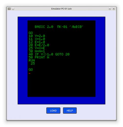

    02.05.2010
    г. Запорожье, Украина
    57
    Бейсик 2.0 ПК-01 "Львов" (эмулятор)
    25

    16.11.2015
    234
    46
    34 сообщений
    Только оно считает не размер поля мантиссы, а число значащих разрядов. Потому что на x86 дает 24, хотя там 23 и знаковый бит.
