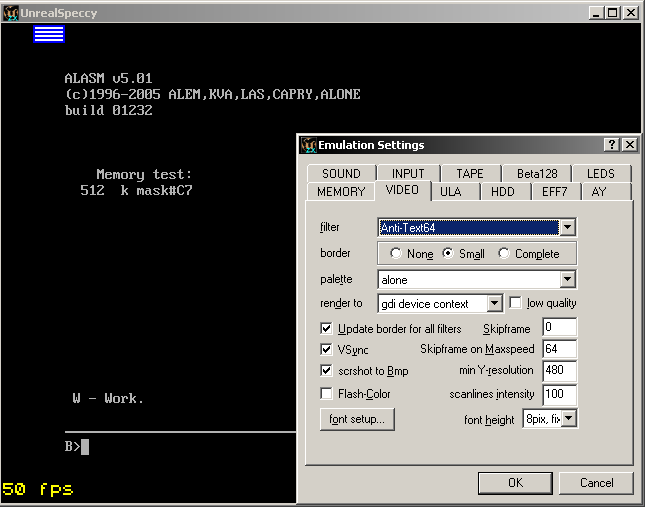

    Так под АТМ ку нет асма - Аласма А кто его перепишет ? АлКо ? Не думаю...
    Пытаюсь разъяснить:
    Вот как выглядит просто аласм ... и аласм с фильтром anti64 - совсем другое дело гораздо читабельнее.

    А, ну так то для unreal-а. У меня такого фильтра не предвидится. Автор аласма жив-здоров, а переделать аласм под АТМ не хочет? Нехорошо это. Есть еще Пентагон с 512х192, тоже высокое разрешение. (Есть еще 384х304, немного поменьше будет, вот сейчас ZX-Guide качаю, - типа кто-то где-то дал кому-то в качетсве ответа на вопрос по этому режиму на него намек. Что-то мне это все не нравится. Электронные СМИ должны бы быть более доступными. Типа нажал в гугле - и загрузил текст. Трудно что ли авторам своих "сми" выложить тексты. Нет, пусть мучаются, загружают в эмулятор и читают в оригинале, бедным квадратным шрифтом, убогой клавишной управлялкой... А главное - не индексирует гугль содержимое архивов, да еще в виде scl-trd-файлов!)
