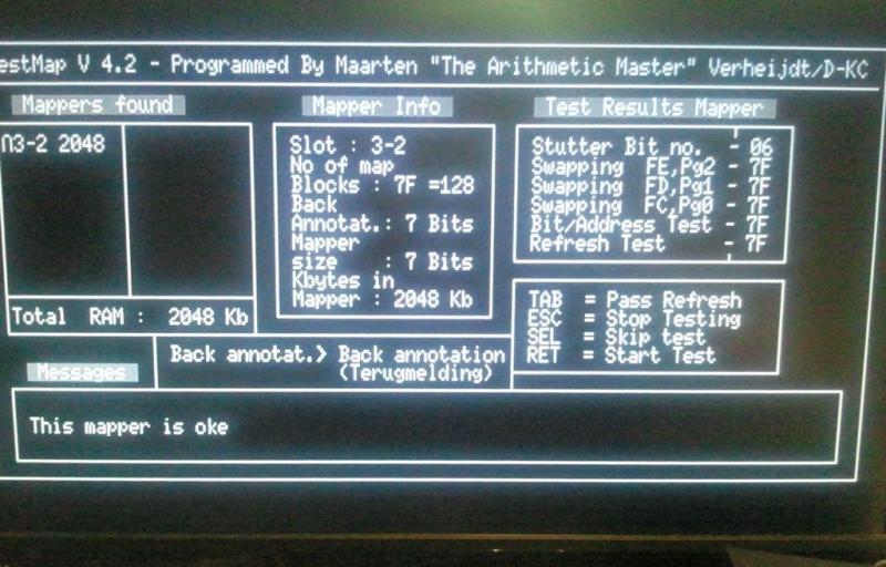

    Вот схема Caro на 512...2048 Kb:
    Большая картинка: http://portal.kinderland.ru/photos/i...a39c0f0e795bfd
    За маппер отвечает регистр DD9, за выборку одной из м/с памяти - дешифратор DD8. У CARO перемычки только на дешифраторе по этому на маппер, они, честно говоря, вообще никак не влияют - в DD9 всегда записывается 8 бит.
    Ок, можно попробовать сделать по аналогии - для 2 Мб (на плате на 4 Мб) при этом "поправив" разрядность маппера и в регистре и в дешифраторе (уменьшив ее до 7 бит).
    1.) Разрезать проводник идущий от вывода 3 (U5.1) и посадить вывод 3 на землю.
    Но резать нужно очень аккуратно, подумав где именно лучше (на всей длине проводника). Землю, наверное, лучше бросать проводком непосредственно на вывод 3 (U5.1 - 74HC155). Желательно в начале убедиться, что при необходимости удастся разрезанную связь восстановить.
    2.) Также, для того чтобы обеспечить маппер на 7 бит скорее всего придется отрезать проводник, идущий от вывода 18 (U4), а сам вывод также вешать на землю.
    На мой взгляд, сначала стоит попробовать сделать пункт 2 и проверить как будет работать после этого, и если будет работать так, как хочется, то пункт 1 не выполнять.
    П.С.
    WARNING: Все эксперименты экспериментаторы проводят на свой страх и риск :-).
    Последний раз редактировалось Kinder5912; 02.07.2016 в 02:08.

    Провел эксперимент, все заработало Спасибо.
    Пришлось сделать на платке один порез и кинуть один проводок от вывода 18 (U4) и 3 (U5.1) на землю. Testram и testmap проходят без ошибок.

    Не прошло и года Таки допаял не достающие 2 Мб. Можно с этой платой ставить точку.
    Самый ядреный тест – Passed!!!
