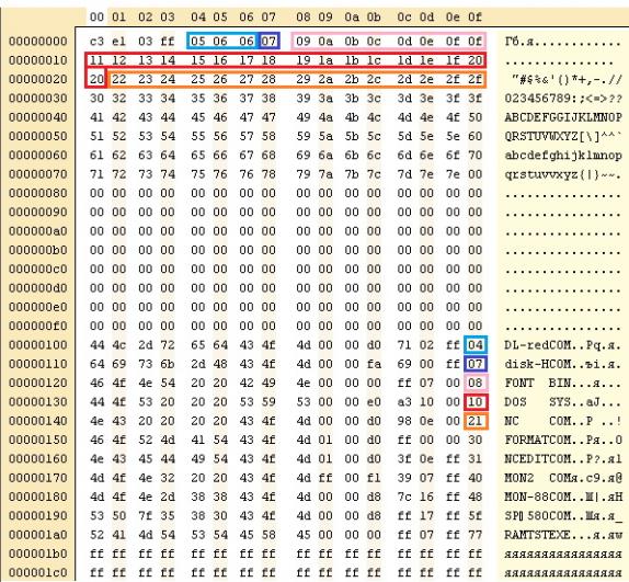

    Commander поддерживает лишь 64 кБайт RAM-диска и отображается как накопители B-H. Причём при старте эти диски являются копиями друг друга. Но каждый из этих дисков можно настроить под свои нужды используя свои драйверы (что и сделал я). Система адресует диски 256 байтными блоками. А так как последние 64 байта адресного пространства всегда занимают основное ОЗУ и устройства, то целых блоков получается 255.
    Файловая система подобна FAT. Накопитель максимальным объемом 64 кБайт разбит на 256 блоков (кластеров) по 256 байт. Первые 4 кластера содержат служебную информацию. Нулевой кластер - это таблица FAT, следующие 4 кластера - каталог.
    Таблица FAT содержит 256 чисел. Число 5 по адресу 8, значит что за 8 блоком следует читать 5-ый блок. Последний блок замыкается сам на себя, то есть у последнего блока в ячейке 7 должно быть число 7. Свободным блокам в таблице FAT соответствует число 0. Из рисунка видно как выглядит распределение чисел в FAT в зависимости от номера кластера и количество кластеров.
    Каталог находящийся в кластерах с 1-го по 3-й содержит список файлов. 48 файлов по 16 байт на каждый. Конец каталога - это байт FFh в начале имени файла.
    Формат дескриптора файла:
    6 байт - имя файла;
    3 байта - расширение файла;
    1 байт - атрибуты файла: 00h - обычный файл, 01h - системный файл;
    2 байта - начальный адрес загрузки в ОЗУ, он же и стартовый;
    2 байта - размер файла в байтах - 1;
    1 байт - ?;
    1 байт - номер первого кластера в FAT.

    А теперь я опишу назначение данного драйвера. Он предназначен для загрузки каталога и запуска файлов с внешнего ROM-диска, подключаемого к К580ВВ55 (порт программатора). Его объём до 64 кБайт. Нигде нет его схемы, но из конфига эмулятора от b2m я предполагаю что данные ПЗУ подключаются к порту А ППА, а адрес - к портам В и С. Автор выбрал для подключения внешнего ROM-диска накопитель H.
    Юденцов может и хотел написать драйвер дисковода, но наверное не успел. Я где-то здесь на форуме написал в сердцах что не хочу писать его (драйвер), но всё же почти сделал это. На данный момент я сделал вывод корневого каталога с дискеты, подсчёт занимаемого места файлов корневого каталога. Работает операция копирования содержимого выбранного файла в RAM-диск, но где-то скрылась ошибка и данные переписываются неверно. Сейчас я перечислю все трудности, с которыми я столкнулся при написании драйвера:
    1. в MX-DOS (ОС контроллера дисковода) дискриптор файла очень отличается от FAT дискриптора файла. А именно название файла не 8 символов, а 6, причём все буквы только заглавные и в кодировки КОИ-7;
    2. не поддержено разбиение на каталоги. Так что я на первом этапе вывожу только корневой каталог дискеты. Переход в другие каталоги я хочу сделать путём переименования каталога в EXE файл и передачей ему номеров 1-го сектора и 1-й дорожки открываемого каталога;
    3. Т.к. Commander поддерживает только 64 кБайта или 256 кластеров, то отображаемая информация по F3 то же будет не верной. Если принять максимальное количество файлов в одном каталоге в MX-DOS может быть 16 с максимальным размером каждого файла 64 кБайта то получаем 16*64 кБайт=1024 кБайта. Максимальная ёмкость дискеты всего 800 кБайт.
    Исходники драйвера я выложу позже.

    А вот обращение к 04h...fah - это работа с конкретным кластером. Я сделал так. Опрашиваю весь каталог из области fc00h...fcffh и по данным каждого дескриптора файла я вычисляю начальный и конечный кластеры занимаемые каждым файлом. Если этому диапазону принадлежит запрашиваемый кластер, то я считываю в буфер запрашиваемую область. Т.к. в MX-DOS можно считывать только один сектор (1/10 часть дорожки = 1024 байт), то необходим выбор какую 1/4 часть нам использовать. Номер 1-го сектора/дорожки мы берём из дескриптора соответствующего файла дискеты.
    Запись кластера должна действовать в обратном порядке, но пока мною не написана.
    Заполнение таблицы FAT я сделал при обращении к кластеру fbh. Я подсмотрел листинг файла dos.sys от Vinxru. Там есть подпрограмма fileCreate, которая создаёт файл со входными данными дескриптора. Но применить её полностью мне не удалось. Она сначала ищет в каталоге имя создаваемого файла и если он есть, то сначала удаляет его. На этом этапе у меня всё зависало и я убрал эти обращения. Тупо подставляю переделанной подпрограмме дескриптор и она помещает дескриптор в каталог и соответственно размещает номера кластеров в таблице FAT. И всё.
    Функцию "выдать размера устройства" я сделал так. Я просматриваю весь каталог и суммирую число кластеров занимаемое каждым файлом. Хотя система число кластеров больше 256 не воспринимает. Так что выводимая информация по F3 будет недостоверной.
    В атаче исходники программы. Из архива файл ramfos.bin нужно переименовать в ramfos.rom и подставить в эмулятор emu.
