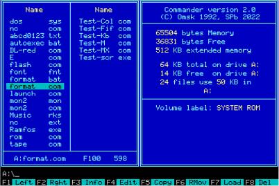

    Хочу начать новую тему касаемую программного обеспечения для Специалиста_МХ Commander, далее доработанного Vinxru до MXOS.
    Я давно хотел свести данные по этому ПО в отдельную тему. Последним толчком для этого послужило написание мною драйвера дисковода под Commander. Обо всём по порядку. Я буду пользоваться описанием данного ПО когда-то предоставленным HardWareMan'ом и выдержками с описания MXOS от Vinxru.
    Commander написал в 1992 году Константин Юденцов (ныне покойный) и он является альтернативной RAMFOS'у операционной системой для Специалиста_МХ. Основными достоинствами/недостатками являются:
    1. нет поддерживаемых системой верхней и нижней строки состояния;
    2. система не содержит форму для открытия файла;
    3. нет поддержки звука на основе К580ВИ53;
    4. нет поддержки цвета;
    5. поддерживается значительно меньше специальных кодов при выводе на экран;
    6. поддерживается лишь одна модель принтера;
    7. поддерживается лишь 64 кБайт дополнительного ОЗУ (что в сумме дает 128 кБайт), которое используется как RAM-диск.
    Поддерживаются две кодировки KOI-7 и KOI-8, переключаемые как с клавиатуры, так и ESC-последовательностями (ESC+'(' и ESC+')'). Знакогенератор содержит 256 символов. Используется раскладка клавиатуры Стандартного специалиста. При холодной перезагрузке запускается файл B:AUTOEX.BAT, затем A:FORMAT.COM B:, а затем A:NC.COM. Устройство A: - это ПЗУ, устройство B: - это оперативная память. Максимально поддерживается 8 устройств.
    При перезагрузке инициируемой программами запускается лишь A:NC.COM. Папки самой операционной системой не поддерживаются, но это можно реализовать через драйверы. Максимальное количество файлов в папке - 48 штук, но оболочка поддерживает отображение лишь 36 файлов. Остальные файлы Вы не увидите, не сможете выполнять над ними действия из оболочки, но сможете запустить их командной строки. Максимальный размер файла - 64 кБайт, но оболочка может работать лишь с ~36 кБайт. При попытке скопировать (и т. п.) файл большего размера произойдет переполнение буфера, уничтожение системных переменных, затем экрана, затем самой ОС в зависимости от размера файла.

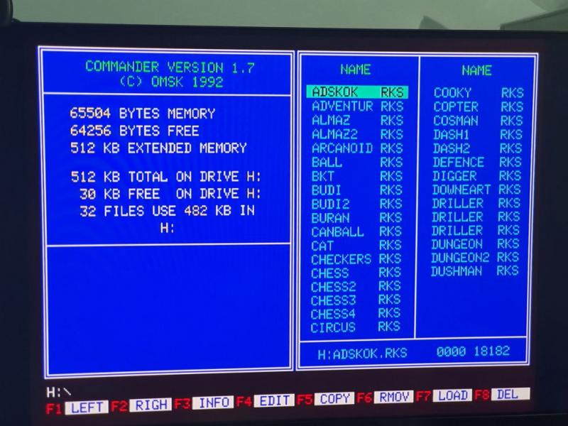

    Клавиши выполняют следующие команды:
    ESC - очистка командной строки;
    TAB - переход между панелями;
    F1, F2 - выбор накопителя для левой и правой панели;
    F3 - отображение на неактивной панели информации о накопителе активной панели;
    F4 - запуск внешнего редактора E.COM для выбранного файла;
    F5 - копирование файла;
    F6 - изменение имени файла / перемещение;
    F7 - загрузка файлов с ленты (магнитофона) на накопитель;
    F8 - удаление файла;
    F9 - сохранение файла с накопителя на ленту.

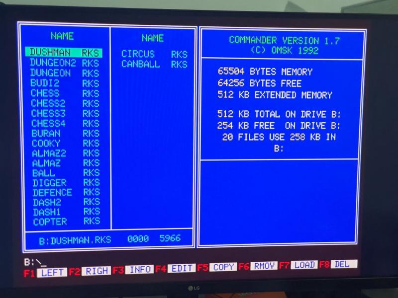

    Commander поддерживает лишь 64 кБайт RAM-диска и отображается как накопители B-H. Причём при старте эти диски являются копиями друг друга. Но каждый из этих дисков можно настроить под свои нужды используя свои драйверы (что и сделал я). Система адресует диски 256 байтными блоками. А так как последние 64 байта адресного пространства всегда занимают основное ОЗУ и устройства, то целых блоков получается 255.
    Файловая система подобна FAT. Накопитель максимальным объемом 64 кБайт разбит на 256 блоков (кластеров) по 256 байт. Первые 4 кластера содержат служебную информацию. Нулевой кластер - это таблица FAT, следующие 4 кластера - каталог.
    Таблица FAT содержит 256 чисел. Число 5 по адресу 8, значит что за 8 блоком следует читать 5-ый блок. Последний блок замыкается сам на себя, то есть у последнего блока в ячейке 7 должно быть число 7. Свободным блокам в таблице FAT соответствует число 0. Из рисунка видно как выглядит распределение чисел в FAT в зависимости от номера кластера и количество кластеров.
    Каталог находящийся в кластерах с 1-го по 3-й содержит список файлов. 48 файлов по 16 байт на каждый. Конец каталога - это байт FFh в начале имени файла.

    Формат дескриптора файла:
    6 байт - имя файла;
    3 байта - расширение файла;
    1 байт - атрибуты файла: 00h - обычный файл, 01h - системный файл;
    2 байта - начальный адрес загрузки в ОЗУ, он же и стартовый;
    2 байта - размер файла в байтах - 1;
    1 байт - ?;
    1 байт - номер первого кластера в FAT.
    Я не зря в предпоследнем байте поставил знак вопроса. У HardWareMan'а - это флаг автозапуска, 00h - данные, FFh - программа. А вот Vinxru так и не понял его назначения. Я в одном месте листинга MXOS нашёл, что при создании файла почему-то сюда записывается как бы "накопленный" байт, который получается при суммировании всех байтов программы, но не является контрольной суммой файла.

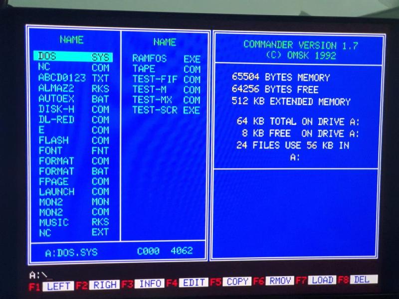

    MXOS более шустрая и обладает более приятным интерфейсом напоминающим Norton Commander. Любое расширение файла можно привязать к любой программе. Список соответствий хранится в файле NC.EXT, максимальный размер которого 36 кБайт. Но при этом MXOS содержит меньше сервисных возможностей и не совместима с RAMFOS'ом. Оригинальная ОС (Commander) поддерживает лишь 64 кБайт дополнительного ОЗУ (что в сумме дает 128 кБайт), которое используется как RAM-диск. Запуск с большим объемом памяти приведет к зависанию, так как в порт выбора страницы записывается случайное число. Исправленная версия ОС поддерживает 448 кБайт дополнительной памяти, т. е. 7 страниц как накопители B...H. Многие возможности можно реализовать дополнительными модулями. Например, в комплекте идет драйвер ПЗУ подключаемого к порту расширения.
    MXOS поддерживает BAT-файлы и передачу аргументов запускаемым программам. При холодной перезагрузке запускается файл B:AUTOEX.BAT, затем A:FORMAT.COM B:, а затем A:NC.COM. Устройство A: - это ПЗУ, устройство B: - это оперативная память. Максимально поддерживается 8 устройств. При создании собственного ПЗУ (загрузочного диска A вы можете разместить AUTOEX.BAT так же и на диске A:, а в нем разместить запуск драйверов. Если при запуске компьютера зажать клавишу ?, то MXOS сразу перейдет к загрузке программы с магнитофона. Если при запуске компьютера зажать клавишу ?, то MXOS пропустит запуск B:AUTOEX.BAT.
    В отличии от "монитора" стандартного Специалиста, MXOS не содержит режима работы с консоли и соответственно директив вводимых с клавиатуры. Вся работа происходит в диалоговом режиме.
