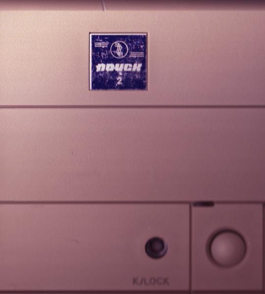

    Если кто-то вдруг захочет нарисовать эмблему на корпус, вот сканы двух тех, что у меня есть.
    К сожалению у сканера малая глубина резкости, и эмблема "утопленная" на несколько миллиметров уже в расфокусе
    Вариант 1
