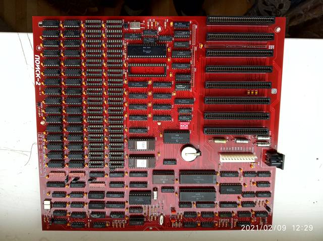

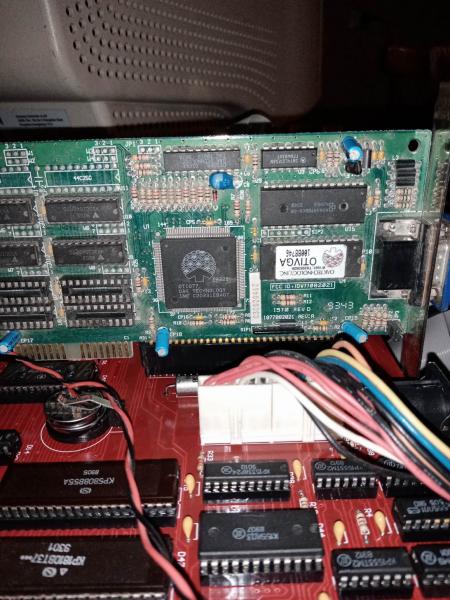

    всем добрый, наконец и я на днях собрал и запустил плату (собирал с конструктора от MV1971, за что ему огромное спасибо). Все микросхемы поднял на панельки. Запустилась сразу, подключил мио-карту, к ней два дисковода и мышь - все работает. Иногда правда после прохождения теста памяти загрузка с дисковода не происходит (он какбы не инициализируется, светодиод на нем не загорается), после перезагрузки (или нескольких) все нормально, загружается система. Возможно это из-за миокарты? Китайский сопроцессор 8087 пока не вставлял.
    материнка [IMG] https://pic.maxiol.com/?v=1612684145...142.2.jpg&dp=2 [/IMG]
    видеокарта [IMG] https://pic.maxiol.com/?v=1612684231...7142..jpg&dp=2 [/IMG]

  2. #432
    30.05.2017
    г. Алматы, Казахстан
    908
    63
    275
    148 сообщений
    может как бы все подвисает и до инициализации не доходит ?
  3. #433
    26.03.2007
    Николаев, Юг
    78
    45
    Может все, или не все подвисает, а как узнать?) Но тремя кнопками с клавиатуры перезагружается. Правда это ничего не меняет. Заметил закономерность - не загружается после включения компа. А вот после ресета "ресетом" - все загружается нормально хоть сто раз, до следующего выключения

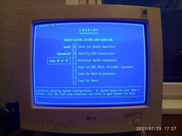

  7. #436
  8. #437
    08.02.2021
    14
    Всем добрый день. Наконец то мне удалось зарегистрироваться на этом форуме. Собрал Поиск-2
    Комп запускается с ДОС 3.3 и работает Нортон командер. Но не все игры запускаются. Конкретно Принц персии не запускается, всё виснет. Попробовал запустить Чекит для диагностики, но он так же виснет вот на этом пункте
    Были заменены микросхемы ВТ37,ВИ53,ВИ1,ВН59,ВГ88. Выпаял микросхему Д 48 -ир26 поднял её на панельку и проверил тестером микросхем от Трольсофт (показывает что в норме). Была снята вся память и наменяна на другие корпуса в один банк 512 кб. Ничего не помогло. всегда стопорится на 10 в чеките. Знать бы что он ещё в этот момент проверяет.
    Есть ещё такой глюк. Если считывать дискету с дисковода А:, то после светодиод на нём постоянно светится, пока не обратишся к дисководу В:, тогда на дисководе В: постоянно светится.
    Помогите разобраться, что может быть? Да пробовал запускать разные программы проверки памяти и других устройств но они то же все виснут. Удалось только запустить тест Т8237, типа проверка микросхемы ВТ37, но он выдает одни ошибки.
  9. #438
    07.12.2015
    г. Винница, Украина
    271
    44
    34
    28 сообщений
    У меня глупое предположение: а если все контакты S6 разомкнуть?
    Новодел "Поиск-2" + VGA Realtek + XT-IDE (3.2Gb) + ISA Fdd & Com (5.25", 3.5") + SoundBlaster Pro
    Бложик
  10. #439
    08.02.2021
    14
    Размыкал, и замыкал все по очереди. Ни чего не меняется.
  11. #440
    30.05.2017
    908
    63
    275
    148 сообщений
    Дисковод 5"?
    Какая видеокарта, мультикарта или с чего загрузка системы ?
    PC- doctor запускается ?
    Доп инфа не помешала бы! навыки работы в дебугере есть ?
