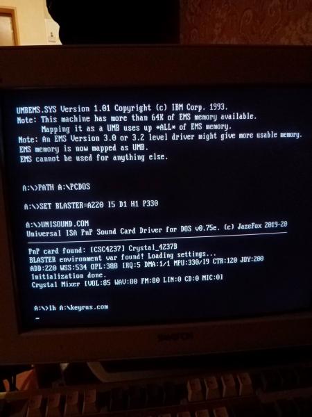

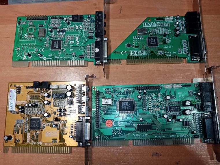

    Но сейчас есть универсальный комбайн UNISOUND
    это конечно весчь!! попробовал все свои четыре звуковухи (на фото) Нажмите на изображение для увеличения.
Название:	Изменение размера звуковухи.jpg
ID:	74687 . Загрузку UNISOUND прописал в avtoexec.bat без всяких настроек, по умолчанию. Обе карты кристалл определяются (на мониторе Нажмите на изображение для увеличения.
Название:	Изменение размера звуковая кристал.jpg

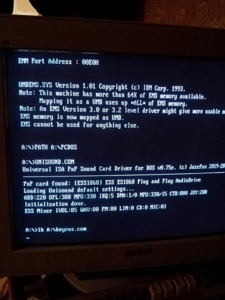

ID:	74688) и, внезапно, звучат (проверял в играх принц персии и супаплекс). ESS-ка также определяется, но настройки несколько другие (на экране - Нажмите на изображение для увеличения.
Название:	Изменение размера звуковая ESS.jpg
ID:	74689), но звука почему-то нет. Ну и напоследок Вибра - он ее просто не определяет, (хотя в ее работоспособности не уверен, на другой плате пентиум1 тоже не смог ее заставить работать). Возможно, поиграв с настройками, картина будет другая, но наверное остановлюсь как есть - две звуковые кристаллы запускаются сразу и меня вполне устраивают))

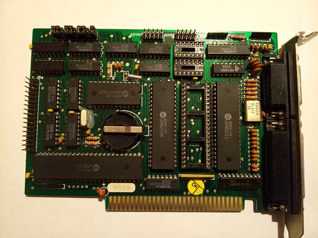

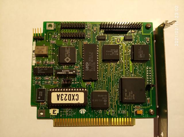

    Дисковод А: -3,5", дисковод В:-5,25" сидят вот на таком контроллере

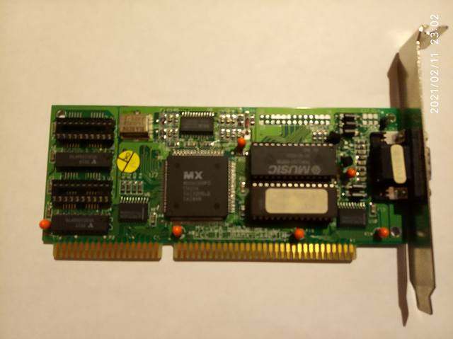

    Видеокарта вот такая , фотка не очень удалась
    Гружусь сейчас с дискеты. До этого грузился с винта St225 и MFM контроллер вот такой

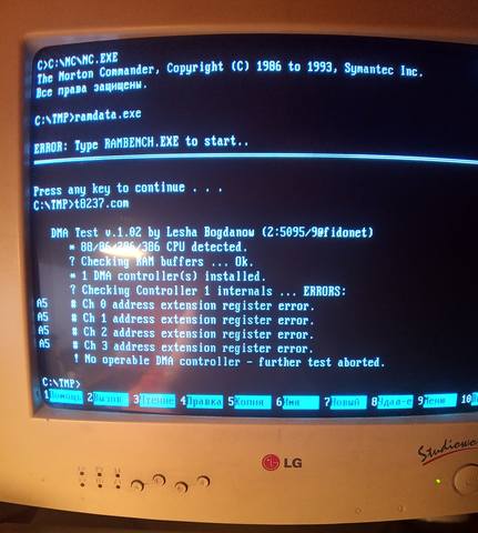

    Но после того как запустился тест t8237 винт отвалился и с него больше не грузится. Хотя при загрузке с дискеты он видится и с него всё запускается.
    PC-doctоr не пробовал пока запускать. Дебуг - знаю что он есть, делал низкоуровневое форматирование МФМ винта в своё время по инструкции. Ну команды в инете есть если скажете что написать и что сделать думаю разберусь.
    На этой карте встроенные часы. Не знаю какие там ресурсы, но конфликтовать может. Дисковод 5" какой ?
    Поменяйте i/o card на более современную, можно 16-битную(ide не будет работать)
    Да и дисководы(дискеты записанные высокой плотности) скорее всего не поддерживает

    Название дисковода сейчас не помню, смогу только вечером посмотреть. Для часов батарейку не вставляю. И пробовал ставить 16- битный контроллер их у меня много перебирал какие заработают. Заработало 2 штуки, поведение дисководов было точно такое же.

    батарейка тут не при чем. Сам чип ресурсы потребляет, хотя там должны быть совсем другие адреса ввода вывода, но все таки. Где то у меня была такая, гляну.
    Поведение - диски какого формата были, думаю 1.2мб и 1.44 некорректно читались. 360кб только.

    Насчет 1,2 не пробовал не знаю , а вот 1,44 не читаются только как 720кб.
    Да с дисками бог с ними сейчас не суть. Меня больше интересует что с доской, почему программы запускаемые виснут? Я так понимаю тест t8237 не проходит из-за спецефического обращения к память поиска.
    Этот тест и на рабочем поиске выдает ошибки, если без параметров запускать.
    На счет винта, бут сектор видимо затерся. Лечится fdisk ом.
    Начните с простого, более современную мультикарту, видяху и ничего более.
    Системную дискету на 1.44, без всяких драйверов, без конфига и autoexec, на нее check it и посмотрим...

    Цитата Сообщение от bolini Посмотреть сообщение
    ESS-ка также определяется, но настройки несколько другие (на экране - ), но звука почему-то нет.
    Ну у нее же ключи есть разные, там все прекрасно в ридми написано расписано расжовано подробно досконально.
    Ну вроде и не заявлена поддержка. Ну и плюс ко всему видимо кто-то кварц у нее с платы покрал, а без него она конечно работать не обязана совсем.

    Отчет о проделанной работе. Поставил только видеокарту и 16 битную мультикарту. Поиск грузится с дискеты отформатированной на 1,44 и установленным ДОСом 6.22. Чекит запускается и все тесты проходит.
    Следующий шаг подключение винта с МФМ контроллером. Гружу с этой же дискеты, поведение дисководов становится как прежде (лампа не гаснет) и чекит не запускается виснет на пункте 10 как на предыдущем фото.
