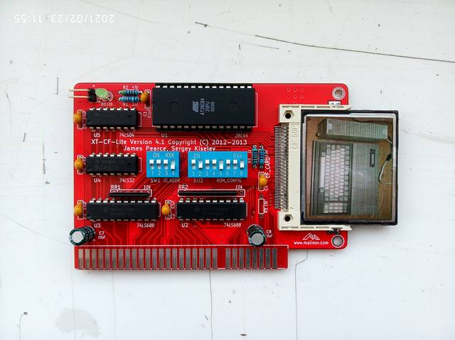

    Пришли XT-CF и XT-IDE вот такие

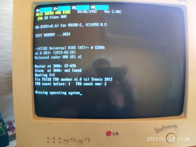

    Сейчас вот такая проблема, с карты CF не грузится пишет что нет системы, хотя в другом XT-CF для поиск-1 с этой карты всё нормально грузится.

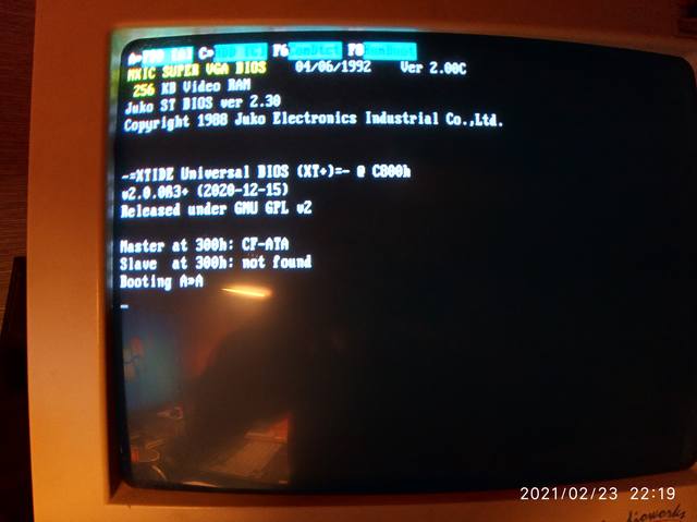

    С XT-IDE то же не грузится. При попытки загрузится с дискеты, начинает читать диск и виснет. Хотя если оставить в компе только контроллер дисковода то нормально грузит ДОС.
    Перешивал Биос на XT-CF, конфигурил по разному. но результат почти всегда одинаков с небольшой разницей. Если стоит XT-CF или XT-IDE с дискеты перестаёт загружаться.
    Проделываю это ещё в двух компах Поиск-2 и Juko-xt. Ситуация одинаковая в обеих. Поэтому думаю что сам делаю что то не так, но что не могу понять.
    Судя по картинке с CF патч грузиться. Патч я так понимаю для флоповодов поиск-1. Вам надо создать новый системный CF на поиске-2.
    ТО что с дискетки подвисает, это дос пытается понять содержимое CF. Думаю с контроллером XT-CF, но без CFlash, c дискетки загрузиться.
    Если нет чистой CF, то можно и от поиск-1, загрузившись с него и удалив раздел fdisk-ом, потом заново все создать на новом контроллере XT-CF для второго поиска. Не совместимость какая-то ))
    Надо подождать подольше...

    Есть прогресс. Вчера залил прошивки биоса с сайта Малинов, r528 предварительно поправив его в конфигураторе и всё заколосилось. Теперь грузятся оба компа и с CF и c DOM. А вот прошивки скачанные с официального сайта универсального биоса не работают. Пробовал и r588 и последнюю r604, хотя в конфигураторе настраиваю всё точно так же.
    Но всё равно есть небольшая ложка дёгтя, грузится с дисковода отказывается, точнее при выборе загрузится с А уходит в перезагрузку и всё.
