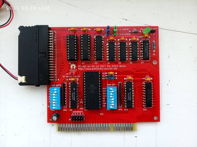

    Цитата Сообщение от Bipmaster Посмотреть сообщение
    Пришли XT-CF и XT-IDE вот такие
    [URL=http://vfl.ru/fotos/d6d653f733452945.html]
    Не подскажете, а где можно найти слот под CF карту, на али смотрел, но они все припаянные уже на платы переходники.
    А в IDE карте, что это воткнуто ?

    При сборке Карабаса AndyKarpov сдувал держатели CF с таких переходников.
    С испольованием столика нагревательного для отпайки смд светоиодов.
    Выходит отлично. Без деформаций и бюджетно по цене.
    Тут на фото в IDE воткнуто DOM (Disk on module) - флешка с интерфейсом IDE. часто использовались в "тонких клиентах" до эры SSD.
