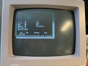

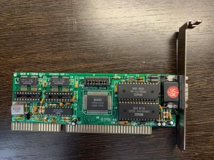

    Собрал свой поиск-2)) Плату брал на чипкин ру, набор всех деталей у MV1971. Запустилось почти с первого тычка)) Почти = как у Tronix не стартует на холодную (видимо нужно заменить d2 также на 555ю серию) и не завелась единственная у меня ISAшная видяха Realtek - без нее щелкает память, потом пикает биос чексум еррор, с ней - щелк из динамика и черный экран.
    А... ну из необычного... 1810ГФ84, 1810ВГ88 и проц греются как утюги)) палец трудно удерживать... это нормально?
    возможно это не видяха, если есть возможность ее проверить на другом пк
    Возможно это как раз из-за 1810гф84, был такой случай
    Видяха... именно эта несовместима с Поиском, в других платах работает. Не реалтек, это я перепутал... видяха какая-то ноунеймовская:
    Поиск-2 же с EGA карточкой отлично завелся)))
    Смешно конечно - 73 секунды))) после ресета часы больше не глючили)))
    Кстати ресет не переделывал - отлично ресетится, никакого дыма не замечено.
