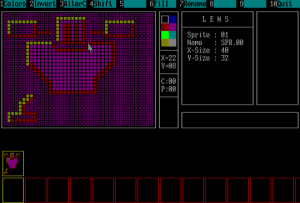

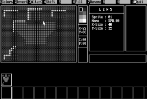

    Sprite Animator V04.02
    Copiright 1991 by Ekaterinburg Computer Club SYMBOL
    (*) Это конечно не Зеленоградский МАГНИФАЙЕР - про который я рассказывал на форуме
    в других темах, но очень схож по функционалу, кое в чём и превосходит его.) Управление
    в редакторе идеальное для компьютера без мышки (УК-НЦ):
    стрелки + шифт = перемещение и пиксель
    пробел = захват цвета из под курсора
    K1 = выбор цвета из стандартной палитры
    (**) Не проверено, но очень вероятно : сохранение спрайта в виде МАКРО-файла , при этом кроме имени файла запрашивается имя спрайта для глобальной метки;
    (***) Создание раскадровки для анимационных эффектов любой сложности или необходимого смещения картинки внутри основной рамки (размера) для избежания всяких некрасивых эффектов при движении спрайта на экране.
    > SD.SAV
    > добыто с 9-й дискеты уч. @BYTEMAN,
    где очень много интересного есть
    Велика вероятность нахождения этой или другой версии редактора в архиве, но с изменённым именем файла.
    пример SA.SAV ;-)
