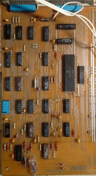

    Достался мне очень любопытный Спектрум с названием "PC / ZN-Spektrum" и в корпусе от УКНЦ. Информации я по нему нигде не нашел, решил выложить его краткое описание и фото, может кому-нибудь пригодится. Компьютер имеет встроенные контроллеры дисковода и принтера, памяти в нем 8 штук РУ5. Это не самоделка, есть серийный номер - 042. Сам компьютер рабочий, кнопки при нажатии цокают. Клавиатурой очень похож на Северодонецкий "Квантор", тот же джойстик крестиком и кнопки SOS, DOS, и MAGIC. Клавиатура сделана основательно, соединения на разъемах, да и вся машинка сделана добротно.
    Если у кого есть схема этого аппарата - поделитесь, пожалуйста, хочется подключить его к монитору и дисководу. И вообще любая информация по этой машинке была бы интересна.
    Фото машинки:
    Это "сумской" вариант Ленинград с контроллером дисковода. У меня есть такой в сборе, есть отдельно плата, разделенная на две части, есть даже блоки питания. Схемы подключения не сохранилось. Паяли на заводе "Химпром". Платы делал завод "Селми".
    Последний раз редактировалось Roger Wilco; 03.04.2018 в 23:46.

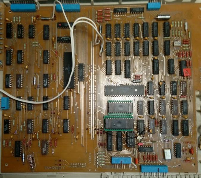

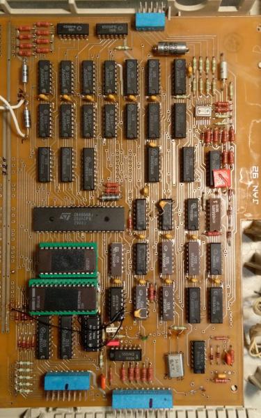

    Решил я разобраться с этим чудом. С завода в нем заложен дефект, связанный с цветом бордера. Доработка /IOWR не устраняет полностью дефект.
    Командная строка и бордер после команды BORDER 1, к примеру, становятся синими, но при нажатии любой клавиши, после звука бордер становится голубого цвета, командная строка остается в норме.
    Цвет полос при зпгрузке и выгрузке искажается. При включении и нажатии RESET бордер фиолетовый. После нажатия клавиши - белый.
    Искать трудновато, схема не сохранилась, а разводка контроллера дисковода и порта принтера своя. Явно гадит оттудова.
    В 1992 году у меня был такой, расширенный до 128 и с музыкальным сопроцессором, там этой проблемы не наблюдалось, также помню, что диоды и резистор для доработки тоже были установлены. К сожалению, я тогда совсем не разбирался в железе, поэтому дорабатывал другой человек. А потом Пентагон-128 и про эту версию забыл.
    Хочу все же докопаться до истины, но расширять память пока нет желания и времени.

    Немножко разобрался с контроллером, очень похож на контроллер дисковода Пентагон-128.
