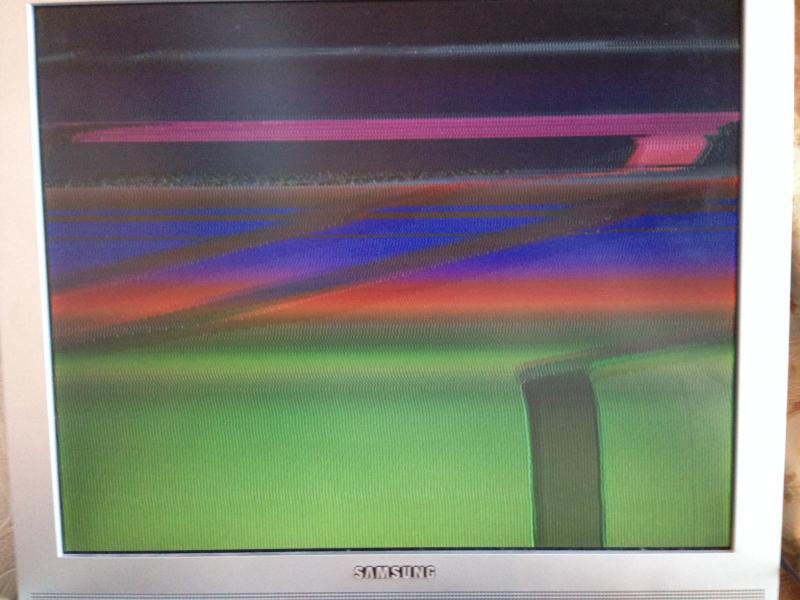

    вроде распаял все сигналы как надо в соответствии с документацией но получил
    такую картинку
    кто может помочь? в чем проблема может быть?

    то есть изображение какое-то есть.. но чтото с синхронизацией

    Странное название топика это PAL или NTSC кодер но никак не RGB кодер, что в принципе звучит абсурдно
    Пробовал ли подключать RGB сигнал к телику с rgb скартом?

    Вы имеете в виду эту распайку?
    Распайка шнура.
    4. Таблица соединений штекера со скартом
    DIN SCART
    1 8, соединить 8 и 16 с пом. 390 Ом
    2 20
    3 7
    4 11
    5 15
    6 4 (можно ещё и с 5, 9, 13)
    7 2,6

    написал создателям этого кодера
    посоветовали взять сигнал с d29 (к155ла8) с ноги 4 вместо того синхро, который подается на выход. попробую, что из этого получится и о результатах отпишусь
