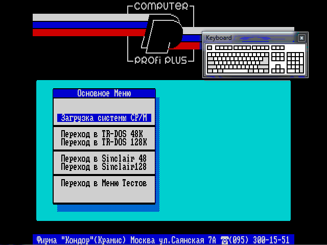

    потому вариант только один - вставил дискету, бут сектор нашол винт и начал с него грузить. у меня 5.30 именно так и работает.
    Но вот сперва надо на эти винты как то установить софт
    А все дискетки что я нашел пытаются уже с винта догружать.
    Вот и спрашиваю есть у кого нормальная дискетка, чтоб с нее можно было полностью загрузиться и потом разбить и отформатить винт и потом на этот винт установить софт ?
    Если есть, то выложите образ TD0.
    P.S. профик 5.03 оригинальный, а не новодел.
    Без каких либо переделок и т.п.

    Цитата Сообщение от _Ratibor_ Посмотреть сообщение
    Есть также CBIOS53.RAR, но как эти файлы из архива записать на диск, я даже не представляю.
    Собрать образ CP/M Profi можно утилитой ATM CP/M Explorer v0.3.0

    насколько я помню..а могу уже подзабыть детали, нужно запускать с образа 530.td0. там надо выбирать любой пункт кроме самого первого. например можно выбрать последний пункт HC2...сам камандер не погрузится, но будет доступна консоль. на дискете есть форматилка..тупая но рабочая. набрать в консоле format1. погрузица прога, потом нажать 7 для определения винта. потом выбрать prepare system area. потом можно add partition но там надо будет ввести размер раздела и его имя. потом чтобы можно было грузица с винта, надо выбрать replace master boot и потом et boot flag. всё. разделы есть, винт погрузочный. потом нажать esc для выхода. далее на дискете есть камандер который не стал изначально грузица. соответственно в консоле ввести hc2..камандер запустица. винты должны быть уже видны там. а вот дальше не припомню, надо какой то системный файл записать на винт самым первым. толи boothdd толи mboothdd,.забыл..придёца определять это самому...после копирования этого файла надо копировать юзер 15 с дискеты в юзер 15 на винте..потом фалы какие захотите но желательно те, которые указаны в конфиг файле в образе 530_hd...как я помню.
    описание конфига гдето есть..найду вышлю...

    Sayman спасибо, вроде получилось загрузиться.
    Но что-то hdd не видится системой.
    Пробовал три разных диска.
    Диски точно рабочие.
    40 мег, 811 мег и 20 гиг

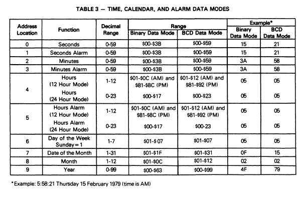

    Цитата Сообщение от Vadim Посмотреть сообщение
    Проверил вчера 512ВИ1. Записываем в значение года 255, читается 255. Т.е. в Q-DOS 2235 год.
    Хватит уже свои LCD курить и грибами колоться. Может все таки посмотришь в доки? Презентую картинку из доки и саму доку в которой эта картинка на странице 12 находится. А смотришь на вас как вы с 97 или какого там года одни и те же баги юзаете и править не хотите по принципу КОЕ "у меня все работает". Black Cat как к нему не относись хотя бы пытается в доки заглядывать.
    И да небольшой возврат в прошлое http://offline.computerra.ru/1999/279/2209/
