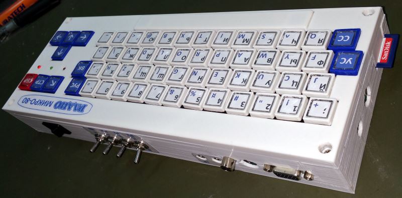

    Выложил схему, BOM и герберы с исправлениями и улучшениями: http://www.electronicsfun.net/RU/archives/918.
    Однако пока не советую его повторять, так как я еще пока не пробовал собрать эту ревизию. Там все еще могут потребоваться изменения. Кстати, в качестве тестирования идеи, я закончил на этой плате "Микро-80". Получилось очень быстро все сделать, так что пока идею с Retrobyte считаю удачной. Я подробнее про этот "Микро-80" попозже напишу - надо всю информацию вместе собрать. А пока для затравки вот :Нажмите на изображение для увеличения.

    К сожалению не много Планировал летом много сделать пока опять учёба не началась, но куча других дел накопилась и много сделать не получилось.
    Пока все на стадии VGA выхода и буфера кадров с контроллером SDRAM.
    Семестр заканчивается в июне, так что очень надеюсь как раз за зиму продвинуть проект сколько смогу - у меня до августа каникулы будут.
