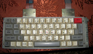

    Цитата Сообщение от Zerios
    кто то перепаевал и видимо напутал с концами (при нажатии например кнопки (5)- появляется буква (p)..) - просьба если есть у кого какая нить инфа по GRM, поделитесь пожалуйста очень хотелось бы схему.
    Там вобще все легко я сам сколько раз методом тыка всё делал, там самое главное найтьи микруху на которую приходят D0-D7 и отдельно ИМС с адресами
    всё от клавиатурной панельки.А дальше замыкай их между собой и смотри какая кнопка сработала.

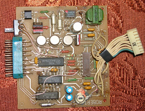

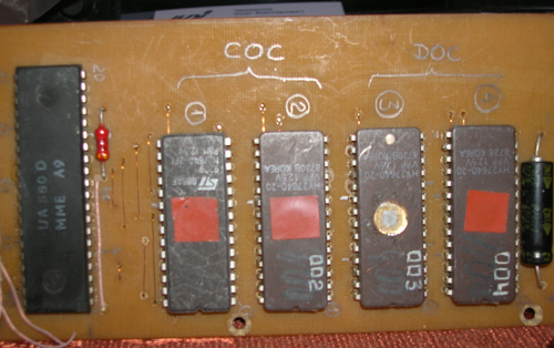

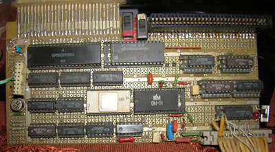

    Я конечно не знаю что пытался зделать из него старый хозяин .... космолёт что ли ... но ..
    Помогите опознать что есть что плиз.
    Плата Scorpin - опознана
    SMUC - опознан.
    .. а вот дольше .. на маленькой плате написано Robert (похожа на модем)
    а вот большая ???
    Мож кто знает что а ?

    Большая плата очень смутно напоминает программатор "наколенной" сборки... Более точно сказать практически невозможно, так как маркировка деталей практически не просматривается.
    02.03.2006
    186
    Я могу фотку с другим разрешением сделать ...
    а почему из неё торчит конец в тел линию ? .. и к ней модем вешается ?
    17.05.2005
    г. Абакан
    694
    Сделай, чтоб маркировку было видно. И большой платы и маленькой... Странная конструкция, сам не встречал, но думаю, можно будет хотя бы приблизительно определиться...
    это и есть модем - CDOS, у меня он где-то валяется.

    1) Фотки неизвестных плат .. вытащенных из Scorpa
    Что есть Robert - ясно, спасибо, а вот ещё бы схемку.
    А вот что за ещё две платы неясно совсем .. как с сказке чем дальше .. тем ....

    2) Так и не смог я решить вопрос с подключением GRM к клавиатуре, если кто знает набросайте плиз распайку или хотябы примерно опишите.
    Фотка клавы внизу(58 стандартная клавиатура).
    При первом пуске путались кнопки (выше описывал), стал пробовать методом hardy - итог вообще всё работать перестало ...
