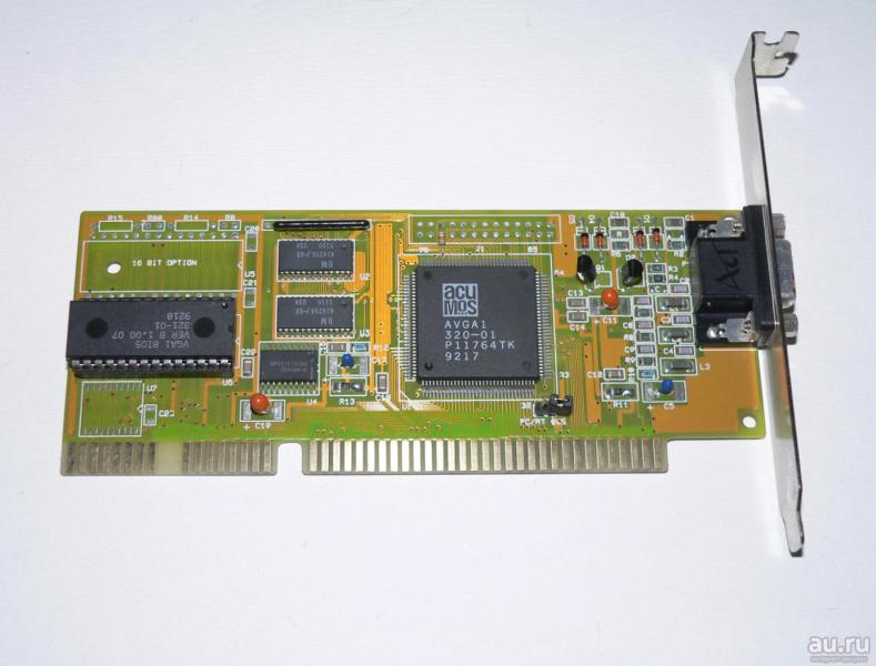

    Цитата Сообщение от DIMKA55 Посмотреть сообщение
    Просто к чему вопрос... Собрал ПОИСК-2, собрал к нему эту видеокарту, а она заработала только на 286-ом.
    Зато без проблем в ПОИСКЕ заработала Acumos AVGA1 320-01 256kb:
    Вложение 62150
    Даже мысль посетила на ее основе сделать 8-битную карту, но пока не буду наверное.
    А Trident TVGA9000i и ПОИСК-2 получается несовместимы.
    А вот неплохая идея! Во первых этот чип один из самых быстрых чипов (1Mb/s делает легко). Во вторых его цена в 2 раза дешевле чем у TVGA9000. А вообще вот есть такие альтернативы: https://sites.google.com/site/bigral...peripheral-ics
    Cirrus Logic cl-gd5401-42qc-b (он же по идее и есть Acumos AVGA1) в 2 раза дешевле TVGA9000.
    Сitygate D10 EGA+LPT в 3 раза дешевле TVGA9000. Развел бы кто только платы под эти чипы с памятью типа mb81c4256a-70p. Ато на проводах паять влом.
