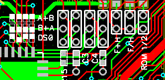

    Что-то не соображу, как при этом должны быть установлены перемычки JP1-JP4?
    это те что на плате контроллера ?
    там вроде нарисовано
    Первое положение (все перемычки вверх) - использование PC кабеля с PC дисководами (DS1) на конце кабеля дисковод A:, в серединке - дисковод B:
    Второе положение (все перемычки вниз ) - использование PC кабеля с PC дисководами (DS2) на конце кабеля дисковод B:, в серединке - дисковод A:
    (почему нельзя просто поменять дисководы ? - бывают кабеля с одной головкой для 5.25 а другая для 3.5 дисковода, вот и можно будет поменять их местами)
    Третье положение для MSX (и остальных изначальных дисководов) - прямой кабель и дисковод с установленным селектором на DS0 (второй подключить не получится)

    Добавил описание джамперов в readme файл. Видимо забыл сделать это раньше.
    Ну да, на плате контроллера. По картинке ничего не понял Спасибо за подробное описание, теперь все прояснилась
    В общем попробовал я подключать эмулятор дисковода и реальный дисковод от PC. Ничего не заработало. После заставки экран очищается и все. Больше ничего не происходит. Лампочка на дисководе даже ни разу не мигнула. Значит к нему я так понимаю нет обращения. WD у меня сейчас запаяна. Может она битая... есть еще одна в запасе, но запаивать ее опять не хочу. Надо бы панельку поставить, но у меня с первого раза не получилось. Пробовал феном, она зараза плавится. Опыта пайки таких панелек у меня нет. Наверно можно как-то паяльником с тонким жалом попробовать подлезть к контактам, буду пробовать.

    Не, китайцы тут не причем. WD оказалась рабочая. Я сам накосячил. Еще раз прозвонил каждую ножку микрухи, 6 вывод WD был не пропаян, висел в воздухе и самое смешное кварц забыл запаять)))) Вот я растяпа, куда только смотрел ... Так что все работает как надо, эмулятор дисковода Gotek с данным контроллером работает отлично, программки с него грузятся. Девайс получился отличным !!!
