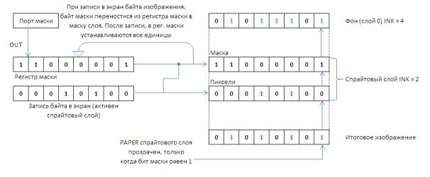

    Ну, во-первых, про полсотни - это вы явно погорячились. Игр со спрайтами без маски знаачительно больше, чем вы насчитали, включая даже "икону" Спектрума Dizzy . Во-вторых, безмасочный цветной спрайт без клэшинга смотрится таки лучше, чем с маской и клэшингом или монохромом. Можно, например, сравнить того же Dizzy в версиях для С64, где спрайт без маски, и Спека, где есть маска и клэшинг.
    Но я согласен с вами, с маской таки надо что-то делать. Самый простой вариант, тупо не обращать внимания на маску, и модифицировать игру аналогично вышеописанному случаю с ксоркой. При этом маска не будет ничему мешать, но и маскировать пиксели нижележащего слоя тоже не будет. Оставим это на крайний вариант, когда нет возможности/лень модифицировать процедуру вывода спрайта.
    Как же сделать работу со спрайтовыми масками максимально простой? Вспомним, как обычно делается вывод маскированного спрайта. Берется байт из экранной памяти, на него с помощью AND накладывается маска, затем с помощью OR накладывается спрайт и байт отправляется обратно в экран. Это самый типичный вариант работы с маскированными спрайтами, на него и будем ориентироваться.
    Для каждого бита каждого спрайтового слоя добавим еще один бит маски. Теперь слои будут не однобитные, а двухбитные. Один бит, как и раньше, хранит пиксель спрайта, а второй используется для хранения маски. Биты маски непосредственно не доступны, а заносятся из регистра маски, для которого придется выделить отдельный порт.
    Как все это будет работать? К сожалению, изменений в программы придется вносить больше. Перед выводом спрайта включаем в экранной области нужный слой. Затем переходим к процедуре вывода спрайта, читаем байт из экрана, выводим байт маски в порт, и продолжаем дальше по родному алгоритму - на считанный байт с помощью AND накладывается маска, затем с помощью OR накладывается спрайт и байт отправляется обратно в экран. При этом маска из порта маски переписывается в маску слоя, а сам регистр маски заполняется единицами.
    Вот примерно так это должно работать. Для наглядности накидал небольшую схемку.
    Итого, изменения в программу понадобится внести такие изменения: перед выводом спрайта нужно выставить в порт номер слоя, в который он выводится, и в процессе вывода спрайта, байт маски дополнительно выбрасывать в порт маски. ИМХО, не так, чтобы сильно сложно.
    прочитать экран, записать байт спрайта, поксорить, записать ксорку (при повторной записи в тот же адрес автоматически переключится набор из двух активных цветов, вторая "запись" - два прозрачных цвета, при стирании меняется очередность).
    Долго разбирался, но не совсем понял, где вы собираетесь хранить и как устанавливать цвет спрайта? Что делать с атрибутами, которые изменяет процедура вывода спрайта?
    я считал не все подряд, а приличные (их % намного меньше для ранних игр)
    ну где-где, в регистрах видеокарты, а устанавливать быстрой записью номера в отображаемые на память порты
    свой атрибут на каждый пиксель (необязательный)
