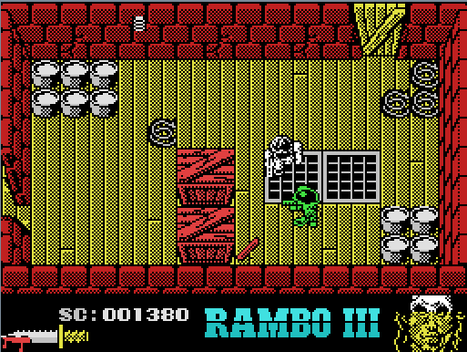

    Заинтересовала тема, решил подумать, как же можно малой кровью убрать клэшинг. Идея такая - экран состоит из нескольких экранных плоскостей (2,4,8 штук), которые находятся над друг над другом. Самая нижняя плоскость - обычный спектрумовский экран, на нем рисуется фон. Каждая следующая плоскость предназначена для рисования спрайтов. Это тоже обычный спековский экран, но с одним отличием. Если его точка имеет цвет INK, то она отображается цветом из атрибутов этой плоскости. Если же она имеет цвет PAPER, то она считается прозрачной, и сквозь нее "просвечивают" нижележащие слои. Вот, в принципе, и всё. Для управления всем этим хозяйством нужен один-едиственный порт, в котором задается номер плоскости, которая маппится в адресное пространство экрана ($4000-$5aff).
    Как это все работает - очень просто. Рисуем фон на самой нижней плоскости, переключаемся на плоскости повыше, рисуем спрайты. Если модифицируем готовую игру, достаточно найти процедуру вывода спрайта, и вставить перед ней OUT (c),<номер плоскости>, а после нее вернуть плоскость 0.
    Двух плоскостей уже достаточно, чтобы убрать клэшинг атрибутов фона и спрайтов. Четырех хватит, чтобы сделать независимыми фон, врагов, снаряды и героя. Восемь плоскостей позволят решить вообще все проблемы клэшинга.

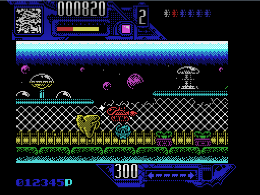

    Итак, достоинства - просто, доступно, легко модифицировать готовый софт. Теперь недостатки. Главный недостаток - сам по себе клэшинг, не такая уж большая беда. Да неприятно, но если его убрать мало что изменяется. Монохромные спрайты остаются монохромными, и без существенной переработки это никак не исправить. Вот, парочка мок-апов для того, чтобы было видно, что получим в конце-концов.

    inozemcew, Хорошая попытка, но вижу трудности. (Давно тут сидим)
    Вот возьмём твою картинку с Рэмбо, и рассмотрим белые бочки на жёлтом полу.
    Пол, как я понимаю, нарисован на нулевом слое(самом дальнем (самом нижнем)), а бочки, допустим на втором.
    Но чтобы бочки были правильные, нам не только надо добавить белый цвет, но и чёрный (окантовка и рёбра).
    Это значит, что нам нужно, либо править нулевой слой, либо вводить первый слой (между 0 и 2), с чёрным ИНК-ом.
    А это уже не слабо раздует модифицируемую программу и по тактам и по байтам.
    По тактам, конечно, важно не для бочек, а для спрайта героя и других подвижных объектов.
