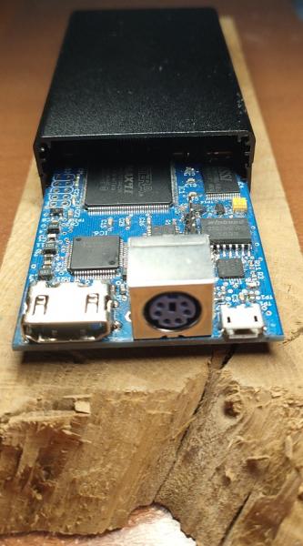

    Моя железка совсем не заточена под АК, это просто неплохой (как я думаю) клон спектрума, а АК - всего лишь дополнительная фишка/демонстрашка и вряд ли я буду обрабатывать кучи игр под АК. Просто проверил свои навыки - выйдет или нет. Оказалось можно сделать движок который позволяет на скромных ресурсах показывать нормальный результат. Там просто другой подход чем у вас. Даже сейчас я могу посадить всех персонажей на АК. А если чип будет всего раза в полтора мощнее (или если выкинуть PCG или текстовый оверлей на том же чипе), то вообще там пойдет АК для любой игры.
    Вы в какую CPLD можете затолкать АК (если выкинуть лишнее, включая тесты), по минимуму? Небось только в корпуса BGA, значит дорогие платы и монтаж? Кстати у вас вроде на CPLD главный герой получался лишь двухцветным, так? Многоцветным он был только на эмулях и FPGA? А на "живом" Z80 есть версия? А вообще своя железка (не покупная девборда) есть? У меня есть, даже в корпусе (небольшой, 80х50мм). Правда дырки осталось отфрезировать под разъемы:
    На самом деле, работа, сделанная вами просто огромная, я снимаю шляпу. Не только сама реализация АК в принципе, но самое главное: столько игр, надо перепахать код, вытащить нужные данные, раскрасить спрайты, сделать индивид.конфиги для загрузки. Это очень круто!
    Но по железу расклад другой. Сделать как у вас (накидав кучу слоев в большой памяти, да еще на жирных чипах) я могу. А вы можете сделать как у меня, на оригинальном Z80 и на EPM1270?

    не было никакой цплд, тестили на борде, оказавшейся под рукой, притом неудобной для нас из-за динамической памяти
    насколько я помню, ваша команда начала проект довольно давно. У меня работе над сабжем еще года нет, но я укоряю себя за долгострой. А вы еще тестите на девбордах, что "под рукой"...
    Wally и в оригинале двухцветным был
    В оригинале художники Микрогена нарисовали Wally 4-(или даже 5)-цветным (см. постеры и амстрадовскую версию). Под спектрум они плача, урезали до 2х цветов. У вас самих видео на эмулях имели несколько цветов, а более поздние версии под CPLD - всего 2. В этом же треде мне давали ссылки на видео прошлой осенью.
    *устало* столько раз уже говорено было здесь, что нету никаких там слоёв, и в документации всё расписано, и вот опять
    виноват. Чукча не читатель. Я начал читать этот тред с начала, где писали про слои, но потом устал (очень много страниц), а как вы сделали потом на самом деле - не знаю. Честно говоря времени на тред потратил больше чем на реализацию первой версию АК.
    лично мне такой цели даже ставить не хочется, без софта железячные изыски неинтересны
    я понял теперь что ты по спектруму работал, по играм, а есть кто железом занимался. Был не в курсе, сорри. Просто я обращался к тебе как к команде проекта. Но вопрос на самом деле простой: у вас (у команды) на выходе своя железка есть? Или все на девбордах играетесь?
