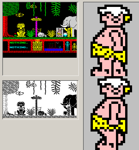

    Доброй ночи, друзья. Теме 5 лет, может подведем какие-то промежуточные итоги и пойдем дальше? Почему ночью и зачем этот антураж? ТС заразил тягой к тайнам, "последуем за белым кроликом"?
    Часть 1.
    Итак, как обещал попытаюсь написать по возможности объективную рецензию на многолетний труд нашего ТС. Приготовьтесь, букв будет много. Сразу оговорюсь что я получил от него не весь материал, а только один раздел и то не полный (как написал мне ТС). Остальное попытаюсь домыслить. Моя задача осложняется тем что я связан обещанием хранить в секрете подробности его концепции, хотя честно говоря (спойлер!) я там никаких интересных подробностей не нашел. На всякий придется умолчать почти обо всем, а вам просто доверится моему мнению (имея в виду что другие разрабы, кто так же ознакомлен с данным трудом не дадут мне соврать).
    - 1. Начну с того чего нет в материале. Там нет вообще ничего о "железе" видеоконтроллера. Как говорят, от слова совсем. На мой вопрос автор ответил, что это в другом, еще не написанном разделе. Но то что я собрал по отрывочным сведениям, не внушает особой надежды что у самого автора есть какое то готовое решение. Судите сами...
    На первой же странице этого треда мы читаем:
    Особенности
    - Может использоваться в модели 48k(*);
    2.4 Простейший вариант Swap можно использовать в клонах. В фирменных машинах, думаю, тоже можно использовать. Вопрос в том, что в фирменнлй машине нельзя будет использовать палитру.
    А в преамбуле присланной мне работы говорится о
    возможности расширения графических характеристик бытового компьютера ZX-Spectrum
    Т.е. автор дает понять, что он собирается использовать свой новый видеорежим на стандартном ZX-Spectrum и его клонах (возможно после какой-то доработки?). Кроме того, в работе есть момент с упоминанием Ulaplus:
    Совместная работа с Ulaplus ещё больше расширяет возможности видеорежима... на экране могут присутствовать одновременно 64 цвета из палитры в 256 цветов
    Таким образом я делаю вывод, что автор считает, что видеорежим может быть реализован на системах, построенных на базе Ulaplus. Мое мнение - это фантастика. Все очевидно, незачем объяснять почему, просто цитирую что пишут сами создатели ULAPlus:
    "- Does it remove attribute clash?
    - No."
    Для реализации антиклешинга на стандартном ZX-Spectrum и его клонах придется заменить практически все, даже память динамическая не подойдет, надо менять на статику.
    Не хочу обижать, но автор явно не силен в разработке "железа" (читая тред это ясно), а оно для решения задач антиклешинга требуется серьезное, намного сложнее самого спектрума. Отсюда мой вывод по первой части: аппаратная компонента проекта скорее всего на нуле и без сторонней помощи вряд ли когда будет реализована. Но может он все соберет на эмуляторе? Продолжим...
    - 2. Программная часть. Первая мысль, когда прочитал о принципе формирования изображения, посмотрел картинки: вроде неплохо, но что-то все слишком просто и дополнительной памяти мало требуется, что-то не так. Но отвлекшись на мелочи - автор очень подробно и внешне убедительно пишет про выбор цвета для фона, спрайта, все эти операции And, Or, Xor и честно сказать я не сразу понял главное - метод ТС "не взлетит" совсем. Здесь полная катастрофа... Он работает только когда спрайт находится в границах знакомест 8х8 как по горизонтали, так и по вертикали. Любое смещение на 1-7 пикселей в любом направлении вызовет цветовые артефакты, т.е. часть объекта будет окрашена цветами фона и наоборот часть фона - цветами объекта. Визуально тот же клешинг, но в виде окантовки объекта будет на экране. Если бы автор потрудился разобрать листинг отрисовки спрайтов хоть в одной игре, то ему давно бы стало ясно, что не работает его метода. Но он явно не вникал в подобные мелочи, просто нарисовал свои красивые картинки и убедил себя, что все ОК.
    Я могу еще много писать, что совсем не проработана версия с теневым экраном (потребуется 2 комплекта буферов), что для многих игр переписать код отрисовки спрайта будет очень затруднительно в виду того что все регистры и стек участвуют в работе и делать что-то дополнительно на слое маске и слое цветов.атрибутов просто не на чем - ресурсы проца заняты. Про то что просядет производительность автор сам понял. Про то что придется переписать не одну процедуру отрисовки спрайта, а все последующие процедуры, затрагивающие картинку в экране или в теневом буфере - будет для него сюрприз. Много что еще можно написать, но зачем добивать и так неживой проект?
    Но если вы меня спросите - есть ли хоть что-то полезное/верное в подходе автора к проблеме? Ответ - да. Он додумался (как в прочем и другие до и после него) до слоя маски. Без нее антиклешинг не пойдет. Но от верной мысли в правильном направлении до конечной реализации в железе или в эмуляторе - дистанция огромного размера. Там как говорится дьявол в деталях...Я первую версию антиклешинга (где Валли "парил" над игрой) сделал всего за неделю, над второй бился наверно пару месяцев (правда попутно решая и др.задачи). А у автора ведь по сути нет ничего, кроме идеи слоя маски и ложной идеи атрибутов цвета спрайта. Он за 5 лет прошел всего один шаг. Raydac на самом деле прав:

    Часть 2 (с проектом ТС никак не связанная, это видение АК, основанное на моем скромном опыте).
    Возможно я многих расстроил в связи с фиаско проекта ТС, они может ждали, когда он выйдет в паблик. А вдруг старый спектрум заиграет по-новому? Не судьба. В качестве некоторой компенсации "помогу" интересующимся и обрисую возможный алгоритм реализации антиклешинга на FPGA/эмуляторе на примере игры Three Weeks In Paradise. Сразу оговорюсь что сам я сделал не так, ибо мне надо было уместиться в намного более скромных ресурсах: оригинальный Z80 и CPLD (на порядок слабее чем FPGA, к тому же без встроенной памяти). Но тем не менее алгоритм вполне рабочий. Но само собой потребует серьезной работы для реализации. Итак, поехали… Упомянутая игра использует теневой однобитовый буфер на 4kB, содержащий 2/3 экрана – (панель инструментов не копируется), находящийся прямо за атрибутами по адресу 0x5B00, см. картинку в аттаче. По ходу игры, подпрограммы визуализации персонажей и объектов отрабатывают одна за другой, создавая нужную картинку в этом буфере. К слову сказать, он линейный и при копировании в основной экран спектрума выполняется перестановка строк. Как я уже сказал, буфер однобитовый и на нем отрисован задний фон и по очереди накладываются объекты. За цвет отвечает стандартная зона атрибутов. Отсюда собственно весь клешинг и проистекает. Мы хотим, чтобы Валли был красивым, многоцветным или хотя бы желто/черным, но не смешивался с фоном, но цвета задает слой атрибутов и Валли делается "хамелеоном" или "маляром". В качестве решения можно добавить однобитовый слой маски, на котором фиксируется персонаж - его абрис и слой/слои цвета персонажа (минимум один для желто/черного Валли, несколько для многоцвета). Допустим мы позволяем игре визуализировать все объекты как раньше, но дополнительно размещаем Валли на слое маски и на специальных цветовых слое/слоях. Как это сделать пока умолчим. Что делает теперь видеоконтроллер при сканировании? Во-первых, на каждом знакоместе он как всегда считывает байт пикселей и байт атрибутов. Во-вторых, дополнительно считывает байт маски. Допустим наличие фрагмента тела Валли в знакоместе представлено в виде 1, а его отсутствие 0. Тогда при нулях, мы ничего больше не считываем, а отображаем только пикселы и атрибуты как в обычном режиме спектрума. Но при наличии хотя бы одной 1 в байте маски, мы считываем дополнительно байты с цветовых слоев Валли. Логику коммутации и сборки выходного потока на ЦАП я описывать не буду, она очевидна для тех кто делал свой клон и вообще для специалистов. Таким образом на одно знакоместо мы имеем до 4 (или больше, если спрайт многоцветный) байт на считывание, плюс надо конечно обслуживать процессор (у меня он в приоритете ибо даже на 14 МГц должен работать с 0 W.S.). Таким образом стандартная динамическая память не успеет обслужить запросы. В случае с дабл-сканом (VGA, HDMI) темп выдачи данных еще в 2 раза быстрее (14 вместо 7 МГц). Короче желательна статическая память с циклом не хуже 70нс. Но если у вас экранная память сидит внутри FPGA, то вы вообще в шоколаде, там и скорость хороша, и разрядность любая, да и вообще все можно разделить на разные блоки и работать параллельно. Да, кстати этих экранов нужно пару комплектов - пока заполняется данными один, на отображение работает второй. Переключение производится в момент копирования теневого экрана в нормальный.
    С видеоконтроллером вроде разобрались. Теперь перейдем к заполнению слоев нужными данными. Это довольно сложный и трудоемкий процесс, который можно осуществлять разными способами. Начиная с чисто софтовых (силами Z80), до продвинутых, с аппаратной поддержкой, когда аппаратные и/или программные ресурсы FPGA сами запускают дополнительные операции с памятью, внося куда надо нужные данные. Не буду расжевывать смысл этого, кто готов к подобному, тот сам догадается. А что нужно вносить, рассмотрим на примере слоя маски. Процедура отрисовки Валли (адреса 0xE269-0xE34D - листинг дизасма можно вытащить из SNA-файла игры) на первом этапе работает с фоном и маской. Три байта маски загружаются в регистры Z80 и циклически сдвигаются на 0-7 бита (сдвиг задается младшими 3 битами X-координаты, что по адресу 0xF6B4). В итоге они занимают уже 4 байта. В оригинальной процедуре они делают побайтовую операцию AND с фоном (фон предварительно сохраняется для последующего восстановления). Вот перед этим моментом надо успеть сохранить сдвинутую маску в нашем слое маски. Чем хороши эмулятор и FPGA со встроенным "Z80" - так это тем, что все регистры доступны и срисовать их куда надо много легче чем из живого Z80, можно сделать даже не ломая оригинальную процедуру. Далее процедура отрисовки спрайта аналогичным образом загружает и сдвигает пиксели спрайта. Здесь дело попроще, можно просто перенастроить вывод с теневого экрана на свой. Если у вас Валли многоцветный, то работки будет побольше. Надо иметь в виду, что блок спрайтов с Валли (начинается на 0xE71C и далее 18 картинок/фаз движения по 192 байта каждая, 24х32 пикселя, формат: сначала 3 байта маски, потом 3байта пикселей) подвергается операции зеркалирования (процедура по адресу 0xE0FE), когда Валли меняет направление движения. Если Валли у вас монохромный, то вам это безразлично - игра сама зеркалит маски и пиксели всех спрайтов. Но если Валли у вас мноцветный, то опять придется подумать, как все это реализовать.
    Но это еще не конец. Надо перебрать все процедуры после отрисовки Валли до момента копирования теневого экрана в основной. И отследить кто может "испортить" нашего Валли. А это всякие столбы, трава по пояс, которые ближе к нам и должны перекрывать Валли. Т.е. мы должны отслеживать их отрисовку и в случае совпадения положения экране - корректировать слой маски - обнулять байты в этом месте. Тогда видеоконтроллер покажет в этом месте фон, где действительно нарисованы трава или столб. Эти объекты хороши тем что они расположены строго по знакоместам и можно не заморачиваясь просто обнулять целый байт маски. Но еще есть мелкие предметы (всякие котелки, тапки и проч.), которые отрисовываются как спрайты со своей маской, а они любой формы и к примеру в дырочку под ручкой котелка должен просвечивать Валли. А это значит нужна более сложная операция при отрисовке: сначала считываем данные слоя маски, потом обнуляем те биты что закрываются котелком (перемножаем маски) и пишем байт назад в слой маски.
    Звучит это все громоздко и сложно для неподготовленного человека, но общем довольно стандартно. Ребята из ULAX даже поставили обесклешку на поток. Думаю, что у них реализация отличается от вышеприведенной (да и у меня она отличается).
