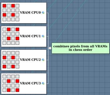

    кстати, а ведь если вдвое больше сканлайнов, то все классические мультиколоры идут лесом, да и в гонках за лучом мб нежелательные эффекты
    там шахматкой выводится с видеопамяти разных процов, так что скорее можно сделать мультимультиколор чем сломать тот что есть
    электронный луч шахматкой?!
    а ничего, что для удвоенного вертикального разрешения и сканлайн вдвое быстрее вывестись должен?
    электронный луч выводится как всегда и везде, а то что ему цвет дает идет из видеопамяти и атрибутов разных областей
    конечно логично звучит что на реальном ЭЛТ может быть неожиданность, но такие штуки только экспериментально можно выцепить
    это всё понятно, но к проблеме разных таймингов не относится
    жк вроде тоже имитируют строчную развёртку в рефреше
